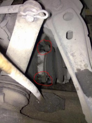

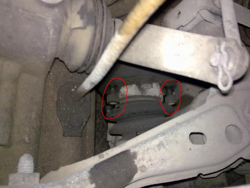

здравеите колеги имам следния проблем,болтовете на лявото вътрешно каре се развиват от самосебе си преди 2-3 месеца се беше развил само един и го стегнахме и другите притегнахме,и днес като отворих капака и погледнах видях че са се развили 3 болта от самосебе си бяха стегнати всичките на какво се дължи това ,ако някои е имал подобен случаи нека да сподели от какво може да е това и каква е причината ,само на лявото се развиват от страната на шофиора .ето и снимки да видите за какво става въпрос.

Каретата в ред ли са колега ? Има възможност ако чукат , от там да е проблема. Не съм много вещ по тези неща но само затова се сещам. Опитай да смениш болтовете, аз скоро правих каретата и направо сложих нови бяха по левче.

по принцип каретата са добре в смисъл нетракат ,нечукат незнам какво друго може да им има,а с федершаиби те тези болтове неби ли трябвало да имат някакви,какво може да не им е фред на каретата ако са счупени би трябвало да троапт или да чукат ?

Имал съм абсолютно същия проблем след ремонт по скоростна кутия,мислех си че майстора е забравил да затегне карето,но се оказа,че липсват едни шайби,свързващи по два болта(оказа се ,че моя спец забравил да ги сложи)и така аз си стягам то се разхлабва и така...
