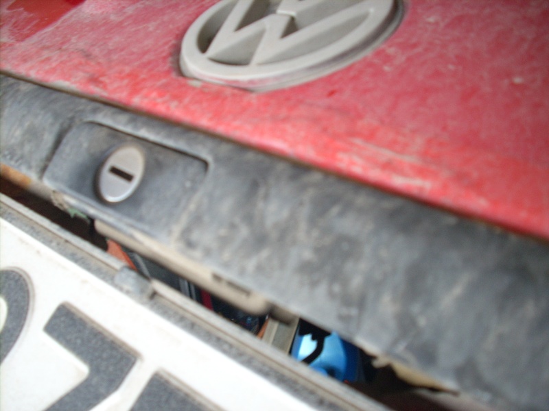

Онази вечер след като се изсипа един дъжд в Варна и на сутринта отварям капака на багажника и от там започва да тече вода.От някъде влиза вода и се задържа в самия капак и като отворя се изтича отгоре ми.Днеска го огледах но неможах да разбера откъде влиза водата,ако някой се е сблъсквал с това нека сподели.Колата е голф 3,хечбек с 2/3врати.

Имах същия проблем,само че на г2.Огледай маншоните на кабелите и маркуча на 5-та врата.Също си свали кората накарай някой да пръне с чистачкта.Огледай си добре маркучето да не се е прецакало

Махни кората на 5/3та врата .
Огледаѝ където е хванат рег.номер отвътре,особено където е нитчето.Може и да тестваш на свалена кора с канчето.

В долния край на капака има отвори за отичане, вероятно са запушени от разтопен парафин от хидроизолацията.

Къде точно са тези канали за отчитае,че не те разбрах точно?

По долният ръб на капака,като го отвориш срещу теб са малки кръгли отворчета.

ок,ще го видя след малко

При мен също се събира вода в багажната врата, но причината си я знам - ръждата пирува между ключалката и рег. табела
Не вярвам при теб да е от това, моя си е голям ръждивник. Аз го видях вече в напреднала гнилост, разви се бързо и не можах да взема мерки.

Flanker написа:При мен също се събира вода в багажната врата, но причината си я знам - ръждата пирува между ключалката и рег. табела:
И при мен има ръжда на капака,но немисля че е от там,не е чак толкова много.Ама съм се заканил да го сменя лятото капака!
