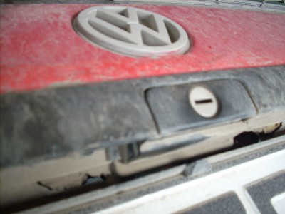

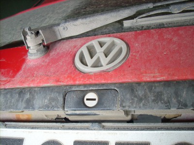

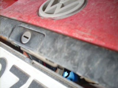

При мен също се събира вода в багажната врата, но причината си я знам - ръждата пирува между ключалката и рег. табела :evil: :
Не вярвам при теб да е от това, моя си е голям ръждивник. Аз го видях вече в напреднала гнилост, разви се бързо и не можах да взема мерки.

Flanker написа:При мен също се събира вода в багажната врата, но причината си я знам - ръждата пирува между ключалката и рег. табела :evil: :
И при мен има ръжда на капака,но немисля че е от там,не е чак толкова много.Ама съм се заканил да го сменя лятото капака!
