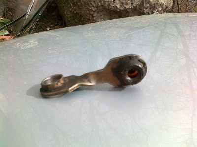

Здравейте.От два дни си блъскам главата в стената :banghead: и където съм питал, все от Германия искат да ми доставят.Става въпрос за една малка щангичка за превключване на скоростите.Та въпросът ми е, имам ли някакви шансове да я намеря някъде в наличност или да чакам германците scare . Голф4 1,6 2000г.Добавям и снимка.
Дано някой ми помогне.
това е въпросната щанга(дълга е 10см)
Това е въпросната щанга(дълга е 10см)

Ако правилно съм видял, в тази схема http://ci.catcar.info/audivw/vw/194/194711200.png щангата е под номер 27 и тая онлайн ЕТКА ми изкарва следния номер 1J0711183D
Не че знам откъде да я вземеш, но е насока някаква

1J0 711 183D

http://www.eauto.bg/index.php?m=71&lang ... &f=2107818
Най-отдолу на страницата има списък с магазини, откъдето можеш да си купиш въпросната джаджа.

И все пак след двудневно търсене из София и цени между 15 и 30 лева(но с обещания за доставка от Германия),мой приятел намери въпросната част в Благоевград-оригинална за 6 лв.
Благодаря Ви все пак за усилията :applause:
