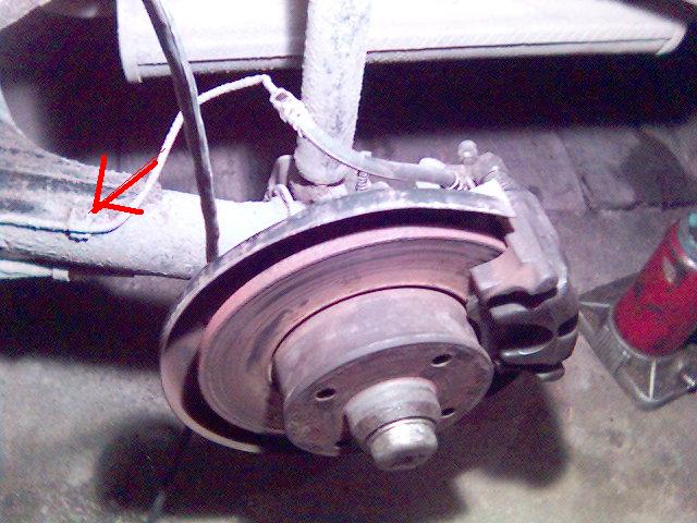

Счупи ми се пласмасовия държач ,който крепи сп. тръбичка към моста..
Продават ли се нови?
Някакви други алтернативи?
Импровизирах с два пъти.. и двата пъти се спука тръбичката след 200км..
Предлагайте само сигурни алтернативи.. или от къде да се вземат нови..

В автоморгите трябва да има и едва ли ще ти вземат пари за това.

След като един майстор-невероятник преди време ми сменяше накладките и дисковете, се оказа, че е счупил въпросния държач. Не ми се занимаваше да се разправям с него или да обикалям по морги и затова залепих тръбичката към шасито с "алуминиево тиксо" или както там се казва-едно такова сиво, като това, с което по американските филми бандитите обикновено овързват отвлечените жертви mhihi
За година и нещо не е мръднало

Свински опашки и си ти. :idea:
fill
Мнения: 1574
Регистриран на: Пет 29 юни 2007 7:55
Re: Счупен държач на спирачната тръбичка
Мнениеот fill » Сря 13 апр 2011 9:50
airjohn написа:Свински опашки и си ти. :idea:
Мойте тръбички са свързани със свински опашки, нямам никакъв проблем. :)
При тебе трябва да си намериш планките които държат гумения маркуч към моста. :!:
