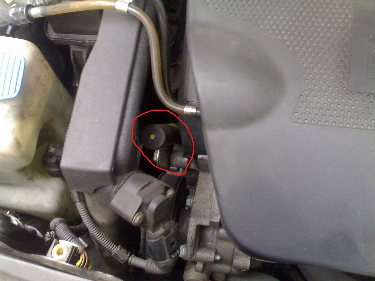

интересува ме как точно се води тази част оградената с червено.Колата е голф 4 AHF.Обтегача на ангренажния ремък ли е или на пистовия?Благодаря предварително :)

на пистовият е това оптегача,който е с амортисьорчето,защото на някай Г4 са други с пружини напримир на AJM,ARL,моторите са с различен оптегач от твоя

те вървят комплект обтегача заедно с ремъка ли?..благодаря колега

И моя започна да трака, ама майстор Иво (ifidik) вика карай, няма проблеми :)

да и моето така трака и аз даже му бях казал,че ще ходя да го види и все не намирам време да отскоча до него

Като си купих колата преди 4г. и моята тракаше, беше се разбила.
Не си спомням каква купих, но тогава струваше към 180лв с някакви отстъпки.

скъпичко,ама дали ще е целия комплект

Ролката с амортисьора...демек цялото!
Ремъка си е отделно.

Това е амортисьор за обиране на вибрациите,причинени от натоварването на ремъка и обтягащата шайба при работата на динамото.По принцип можеш да караш,ако ти причуква от време на време,или да се прибереш отнякъде.Съвета ми е да не бързаш да купуваш нов.По-добре го свали и ако е здрав самия амортисьор,го занеси на стругар да ти направи нова бронзова втулка за ухото на стъблото на амортисьора.Ще му трябва и болта лагеруващ във втулката.Това е евтиния вариант.Другия го знаеш вече! :beer

Сега са по-евтини. На мен ми трака след палене за няколко минути. Амортесьора съм го сменял и си е здрав до сега. Това което си оградил на снимката - пробвай да го натиснеш с палец докато трака - ако спира да трака вероятно самата втулка се е изяла, можеш да си караш така. Ако все си тропа, сменяй цялото нещо, някой беше писал наскоро че е 120лв :да:

http://drive.bg/index.php?ModelId=8461& ... 0446c090c2
при AJM е 300лева
защо бензинките май нямат такъв амортисьор?

аз ролката я сменях юли..оттогава съм изминал няма и 2500км...дали ще мога да си купя обтягащото рамо и амортесьрчето
п.с. hitman0013-благодаря за инфото...за AHF е 136 лв,ще видя какво ще правя
