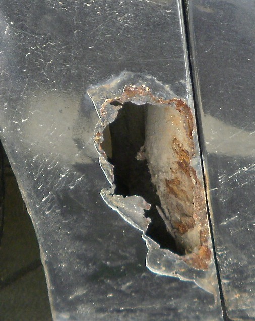

Дупка от корозия в преден калник
Zarko09
Мнения: 12
Регистриран на: Пет 04 дек 2009 20:55
Местоположение: Добрич
Мнениеот Zarko09 » Съб 16 апр 2011 10:34
Моля някой да даде съвет как да оправя този калник. Смятам сам да се заема че не ми се дават пари за майстори.
Голф 3 1993г.

Re: Дупка от корозия в преден калник
Мнениеот hayabusa_gsxr » Съб 16 апр 2011 10:42
Нов калник и си готов.
Мнениеот Deo88 » Съб 16 апр 2011 12:53
hayabusa_gsxr написа:Нов калник и си готов.
Само да не попадне на някой в по-лошо състояние ...
Можеш да го оправиш и с ламаринка :wink:
Мнениеот ktamen » Съб 16 апр 2011 14:27
В магазините за автобои се продават ремонтни комплекти със стъклопласт цената е 6 - 7лв, мисля, че ще ти свърши идеална работа. Ама калника е на болтчета, тук от форума можеш да си купиш друг калник за 10 - 20лв и да си го смениш за 15минути, дори можеш да си намериш същия цвят.
Мнениеот Ljubon » Съб 16 апр 2011 15:23
Пробвал съм ги тия ремонтни комплекти, трудно се моделира мястото и става мърлява работа. Освен комплекта ще ти трябва и кит след това и отидоха 20лв. Както и боя. За тия пари си взимаш здрав с твоя цвят и забравяш за проблема. :012:
Мнениеот iavor89 » Съб 16 апр 2011 20:33
Продава се часта от лайсната надолу, заварката се пада под лайсната. Намираш някои да я завари и боядиса. Всички други начини освен със смяната на целия калник, не ги пробвай!
Мнениеот my heart iS iCe » Съб 16 апр 2011 20:40
iavor89 написа:Продава се часта от лайсната надолу, заварката се пада под лайсната. Намираш някои да я завари и боядиса. Всички други начини освен със смяната на целия калник, не ги пробвай!
:да:
Колегата е дал най-евтиният вариант! Само долното парче се изрязва и се заварява на калника, малко кит за засилка боя и лак и става като ново, поне така ми направиха моя!
Мнениеот joker » Съб 16 апр 2011 22:18
най-евтиният вариант е нов калник....от 20 до 40 лв...ако намери същия цвят,а това не е невъзможно...просто 10 мин работа и е готов!!!!Всичко останало е много по-скъпо и по-нетрайно!
Мнениеот Zarko09 » Нед 17 апр 2011 12:54
Правилно ли съм разбрал? Продава се като отделен елемент част от калника. Ако е така това е което ми трябва.
Мнениеот JoJoooo » Нед 17 апр 2011 12:57
Ако си в Карнобат тук има един авто - джамбаз :) само с VW си играе мога да го попитам най много 35-40 лв :)
Мнениеот icefire » Нед 17 апр 2011 15:03
joker написа:най-евтиният вариант е нов калник....от 20 до 40 лв...ако намери същия цвят,а това не е невъзможно...просто 10 мин работа и е готов!!!!Всичко останало е много по-скъпо и по-нетрайно!
Това е :да:
Само ще допълня: ако е нов калник от морга, купувай задължително оригинален!!! Познава се по щампите VW, както и по антикорозионната защита най-долу. Турските имитации покритието долу го правят по-тънко - вгледай се и веднага ще ти стане ясно какво се опитвам да кажа.
Вариант номер две, пак за толкова пари, турски калник чисто нов (не от морга). Продава се без боя, на грунд, като преди монтажът трябва да се обработи от задната страна с битумна боя (примерно боди). И двата варианта стават.
Иначе, да купуваш "ремонтен комплект за калник" :screwy ще излезне по-скъпо. Освен това заварката е винаги конфликтно място откъм корозия.
