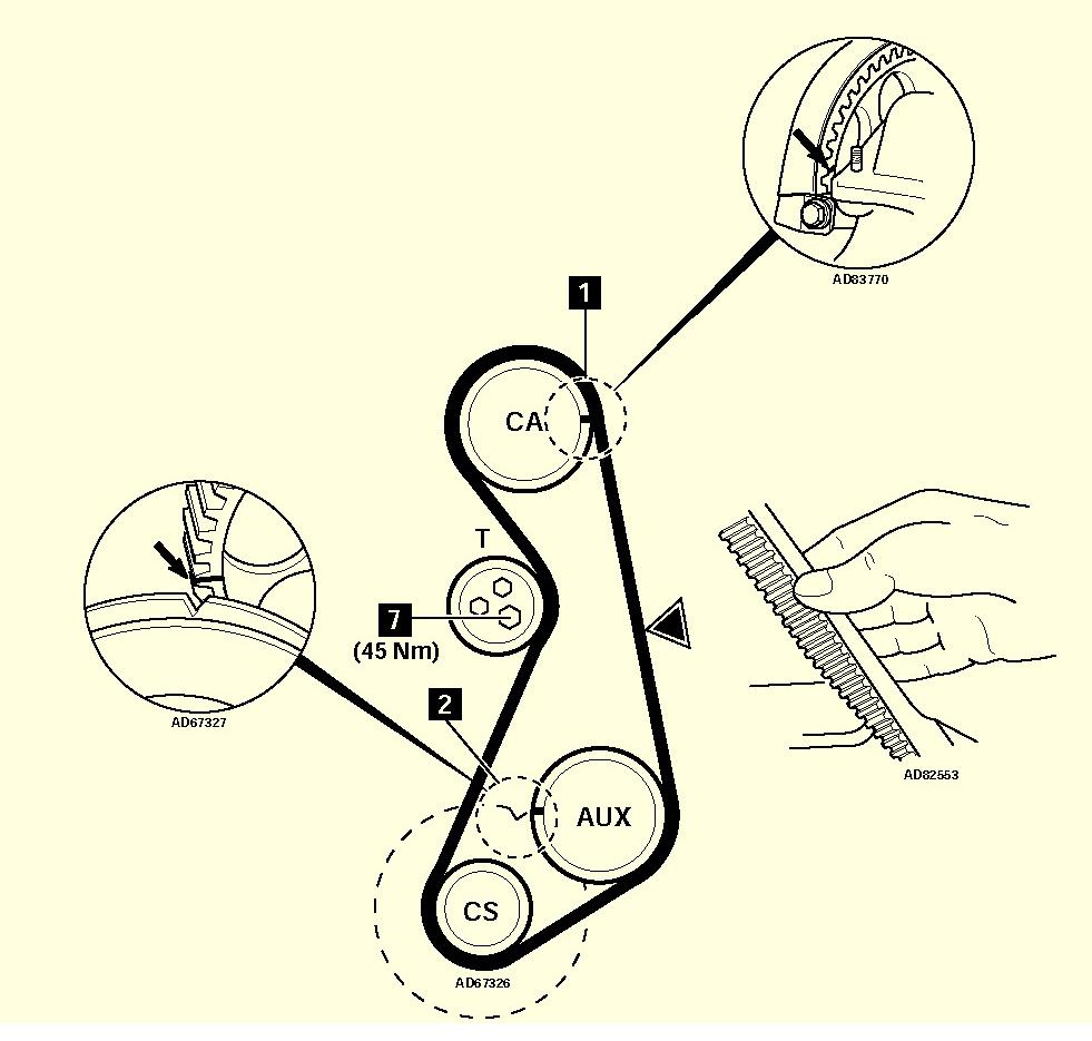

Мнениеот moimoimoi » Чет 03 ное 2011 7:11
ето ги белезите

moimoimoi написа:ето ги белезите
значи трябва да гледам колелото на разпр. вал отвътрешна страна,така ли,защото отвъншна има една набита точка тя се и вижда на снимката,а отвътре какво трябва да гледам,пак точка или рязка, че там е все едно няква гадна отливка и нищо не се личи :roll: :roll: :roll: и там вече трябва да съвпадне с една тенекийка дето стърчи,нали?
може ли да е обърнато колелото,тази точка да е белега и да е обърнато колелото,затва да е отвънка :roll:

така,значи оказа се ремъка е зацепен добре,белега(точката) на колелото на разпределителния вал е точно на края на ламаринката която е отдясно на колелото..
и варианта за грешно зацепване отпада.
