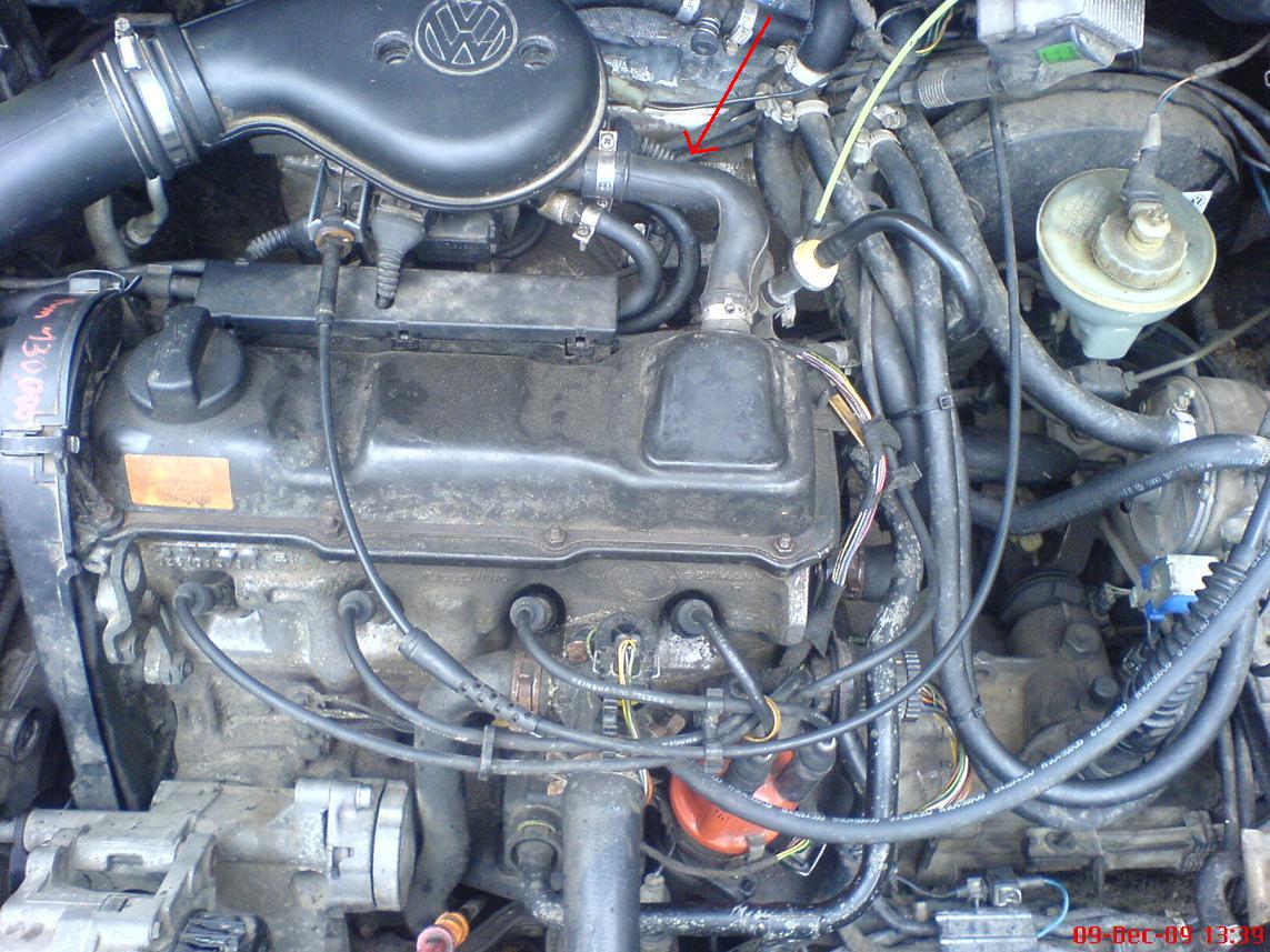

Re: Проблем двигател АБФ
Ами при мен е лесно,понеже съм с моно и двете тръби за картерна вентилация се събират горе точно преди самото моно и така обира маслените капки и от горната част на главата и от долната тръба за картерна вентилация.
Изнамерих някаква снимка от нет-а на такъва двигател и съм я монтирал ето тук,в маркуча (влиза доста плътно) :
Извади търбичката за газовете от маркуча, сложи му една коркова тапа там, и прокарай един маркуч от търбичката до под купето. Аз лично съм го извадил нищо че не съм имал проблеми с него даже не съм прекарал маркуч пък не ми мирише в купето...
Имат за цел екология,понеже това са маслени пари,недоизгоряло масло дефакто.Ако ги изкараш навън с маркуч,тровиш майката природа,това им е целта,заради подобни нещша,въвеждат после и другите неща - ЕГР и т.н.
Ако ги кзараш с маркуч,нещата са ок,ама това все пак е масло и колата отдлу става цялата мазна,понеже капките се отлагат къде ли не по пода на колата...поне няма да ръждяса,де
Идеята за смазването не е лишена от смисъл,но едва ли,понеже примерно на моно-то,бензина изпълнява тази функция и не остава клапата да бъде суха,защото той там е течен и т.н. (ако колата не е на газ,ест.)
Иначе тези пари цапат колектора,цапат леглата на клапаните,дроселните клапи и всичко по пътя си.
Лично аз си набих онези телища и моното спря да се зацапва толкова...в смисъл,пак си е леко мазно,но чусвтвително по-малко от преди,пък колата никога не е харчила масло (от смяна до смяна,не се вижда да мърда,а една смяна стана на 21 000км,понеже го забравих
О,аз въобще не казвам,че е лоша идея картерната вентилация да се изведе навън в околната среда,просто казвам за какво са го направили така от завода
Аз лично не исках да си правя колата със защитен маслен слой отдолу,изкарвайки вентилацията там с маркуч и реших да си сложа тази простотия с телчетата и в действителност спря да си зацапва толкова сериозно моното с масло.
Колегата,автор на темата,така и не каза с какво масло се кара колата,както и другите неща,които попитахме...май темата не му е особено интересна вече или пък се юрна да прави основен ремонт
