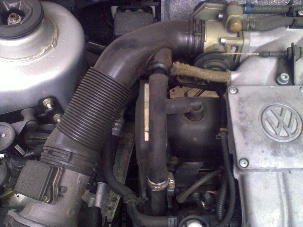

2. От време на време, оборотите играят, което се явява проблем особено лятото, с включен климатик, като изключа от скорост, понякога даже гасне. Въпроса ми е, може ли да е от това съединение, което е на снимката? При мен то е "хлабаво", не прави вакуум. Трябва ли да е вакуум? И пак, от къде се купува (има ли го по сервизите и т.н.)?

По т.2 докато не отстраниш тоя проблем няма да разбереш дали е от него белята.От там вмомента смуче въздух които не е отчетен от дебитомера -почисти ги добре със спирт и ги увии с хубаво тиксо.

За въздуха - ще го изчистя и ще го облепя.

Моя Голф е със същия мотор и имах същите проблеми.
Относно играенето на оборотите и отвреме на време гасненето:
1.Свали маркуча, обезмасли го и след това може както е казал колегата по горе да го облепиш с изолирбанд или по-добре да го залепиш с черен маслоустойчив силикон като използваш подходяща тръбичка, при мен така стана (нов маркуч от филтърната кутия до дросел клапата оригинален е около 190 лв.
друг не съм намерил)
2. Отиди да ти изчистят дросел клапата и почти сигурно оборотите ще са ок, при мен след почистването заспаха, а се е случвало да гасне и без включен климатроник и бях доста притеснен дали не е заминала клапата.
