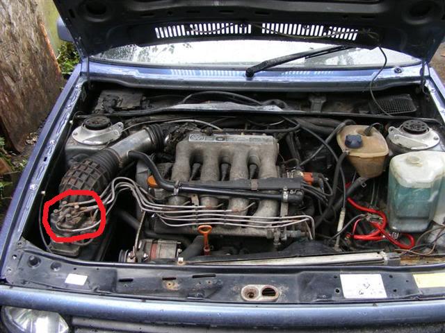

Колеги моля ви помогнете ! :( :bowdown . Голфа който закупих КР мотора, беше с повредена горивна помпа. Искахме да видим дали наистина е помпата защото над 2000 оборота глъхне и решихме да видим сменим филтъра защото може да е от него. Като сшалихме филтъра, скъсахме 1 траба от доло и колата остана така защото беше неделя и беше късно и нямаше време за работа. Тази събота намерихме траба сичко сменихме и не иска да пали, а преди палеше. Та въпроса ми е понеже механичната (поне според мен) прилича на дизелов мотор, заради 2те помпи и едната е нагнетателна, възможно ли е да има въздух в системата, за да не иска да запали, понеже устройството наподобява както казах дизела. И на инжекциона над филтъра има едни пробки за шестограм и от там да се обезвъздушава . Възможно ли е да има въздух и да не пали за това и ако може дайде другите съвети къде да търся проблема.Качвам снимка! Благодаря мн. предварително :bowdown :bowdown наистина искам да си покарам КР-а :cry: :cry: :cry: :cry:

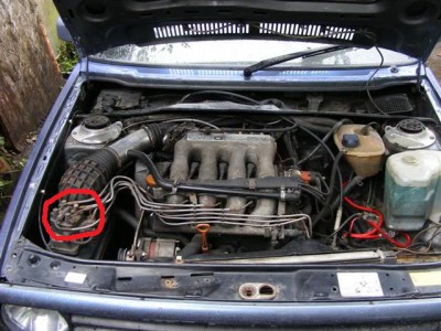

Снимката която съм качил не е от моя голф просто я намерих в нета да покажа :bowdown

Вземи постни снимки да се види за коя тръба става въпрос, защото така трудно някой ще ти обясни какво точно трябва да направиш! Пак ти казвам тия двигатели са хубави, но са капризни и малко нещо да не му е наред и почват ядовете!
