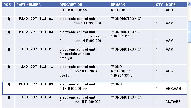

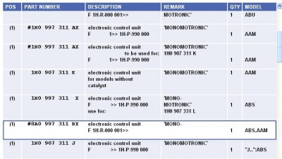

В Етка излизат много различни варианти :
Според това тук,заводски само един комп. се слага и на ABS и на AAM .Вероятно и другите са заменяеми,но явно имат някакви разлики,щом Ханс произвежда един комп за АBS и друг за AAM.
