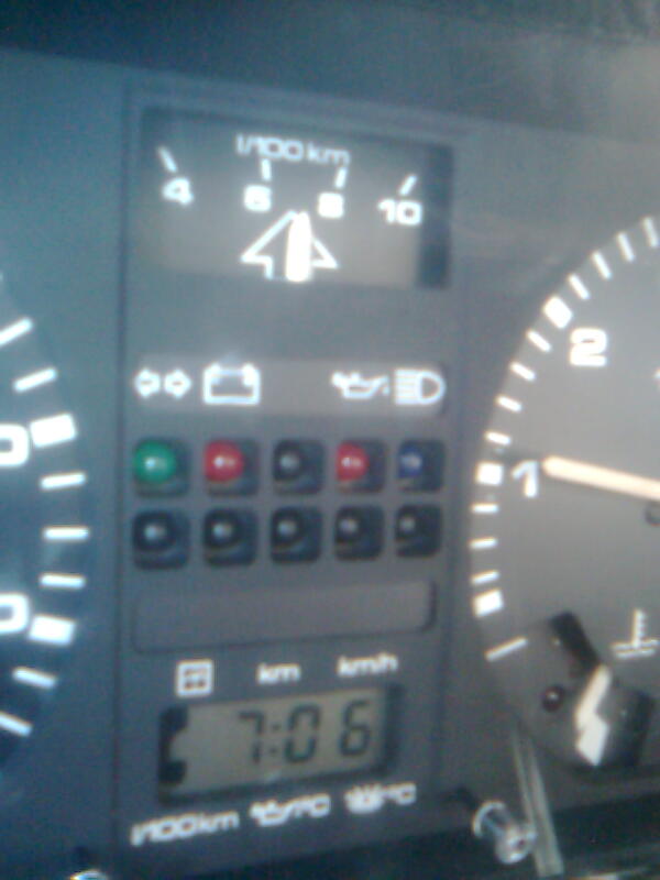

Въпроса ми е на кой пинове на буксите на таблото(старата инсталация)на голф 2 трябва да се подаде + или - предполагам след контакт за да заработи разходомера?
Вакумът е подвързан но стрелката не помръдва!
Борд компа също не е подвързан,ако има значение.
На самия разходомер където влиза вакума (задната страна)са надписани трите пина който идват от платката на таблото + сигнал и маса!Захранването на светодиода е отделно.Незнам таблото от какъв голф е?

Свържи към маса пин1 на бялата букса (който е срещу кабела син+бяло). По принцип трябва да минава през механичен прекъсвач, но в момента не се сещам къде се монтираше той.

Не знам дали има разлика с една или две букси, но при мен освен кабелите за датчиците и лоста за МФА друго не съм барал и си тръгна ОК разходомерът. Само че аз нямам такъв аналогов по средата. Колегата mirk0 е с такова табло пиши му ЛС.

Тзи маса към пин 1 след контакт ли трябва да бъде?

Не, директна маса.

Стрелката се показа след подаване на маса на пин 1.
На кой пин трябва да се подаде + за да заработи и диода?

Диодът не свети ли само, когато има нужда се превключи на по-горна предавка? Имаше една такава екстра в Мк2. Наричат я upshift light.

Мисля че трябва да свети при разход над 12/100 или нещо подобно,който има оригинално такова табло да каже!

Така де, идеята му е да те подсети да смениш предавката :Mr Green Fun
