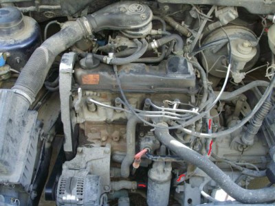

Колата е голф 3 1.8Ми 90к.с. Днес както си карам, шурна антифриз под колата. Проблема е една тръбичка(метална), която минава под масления филтър. Доста е ръждива, пропукала се е и от там тече. Въпроса ми е: нова продава ли се, или да си търся втора употреба по моргите. Съвети и идей за отстраняване на проблема?

Продава се като нова. Купих я от Ауто+ за около 30 лв. марка TOPRAN. На други фирми са по скъпи около 50 лв.
Давам и каталожните номера на различни фирми на тази тръба:
VAICO: V10 0396
VW: 037 121 065G/K
FEBI: 24 388
TOPRAN: 108 900
MEYLE: 100 121 0120
BIRTH: 5988
SWAG: 3092 4388
NOR: 952 2493
JPGROUP: 121 067 002

Благодаря колега, понеделник ще бъде ремонтирана :)
