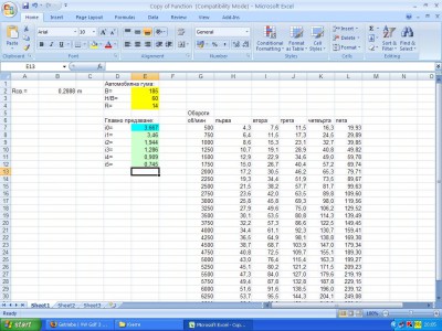

моята старата беше с такива "числа" и на 3000 об е 110 ( 100 е на около 2700-2800)
Copy of Function.xls
(23 KиБ) Свален 58 пъти
слагам табличката по която ако някой колега има нужда може да си пресметне скоростите
