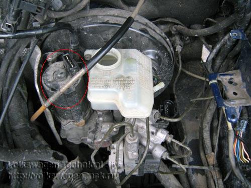

колеги светва лампата на АБС след като вдигна над 15 км. с ВАГКОМ ми хваща тази грешка възможно ли е да са прекъснати писти в коппа на АБС или да търся проблем в помпата Friday, 29 April 2011, 18:13:01.

извади буксата на абс помпата, двата дебелите кабела, и му подай + и- после - и + за да се развърти помпата, че има навика да запича.

Явно помпата е сдала като и подавам 12 вобта не тръгва мога ли да я сваля или само ел. мотора без да разхерметезирам системата
