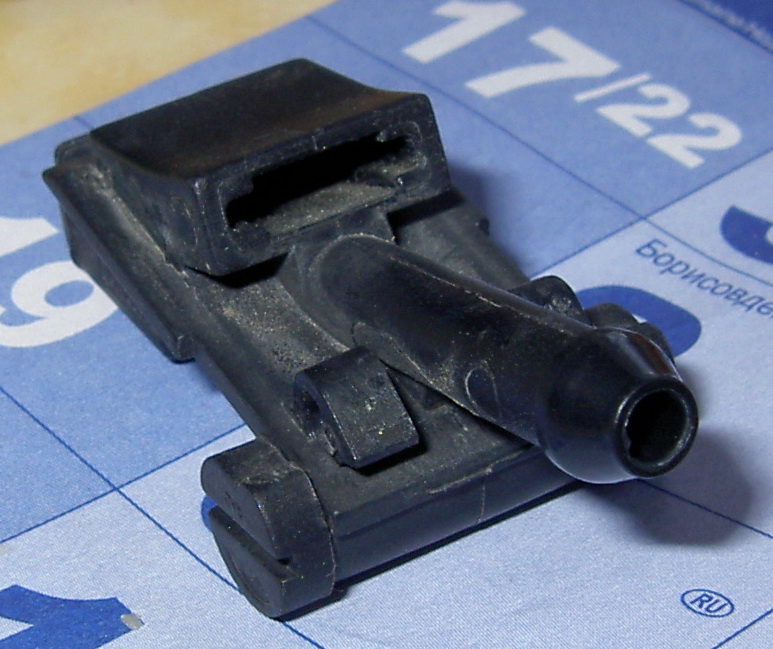

Колеги, едната ми пръскалка (естествено тази пред шофьора) пръска слабо и неточно (бие вдясно). Реших да я сваля и продухам с помпата, но като я демонтирах виддях, че в нея влиза само маркуча за водата. На самата дюза има обаче едно гнездо за букса. Въпросът ми е трябва ли да има букса там? Другата пръскалка е аналогична. Имам чувството, че при мене нещо липсва...
Ето я пръскалката:
Това в горната част според мен е предназначено да влезне букса в него... или се бъркам? Много благодаря на всички ;)

Буксата е за подгрев на пръскалките,колата ти може би няма окабеляване за тази екстра:)

А дали има как да си прекарам такова окабеляване.. или ако има нещо подготвено, къде да го потърся? На старата ми кола (Г3) имаше такава екстра и беше супер полезно през зимата ;) Иначе, даже течността да е чист концентрат, пак замръзва на дюзите...

Тази букса не е ли празна(без пинове) поне на снимката така изглежда.

Ми вътре блестят някакви пинчета като светна с фенерчето... :roll:

Снимка ?

До колкото видях в Етка от пръскалката излиза кабел и накрая е с букса.
На моя Голф 3 има инсталация за подгрев на пръскалките и виси една букса вързана на маркуча за пръскалките от долу на предния капак и питах за пръскалки с подгрев, но като ми казаха цената усетих частична парализация scare и не чух крайната цена само чух 50 и нещо лева, незнам за една или за комплекта е :shock
