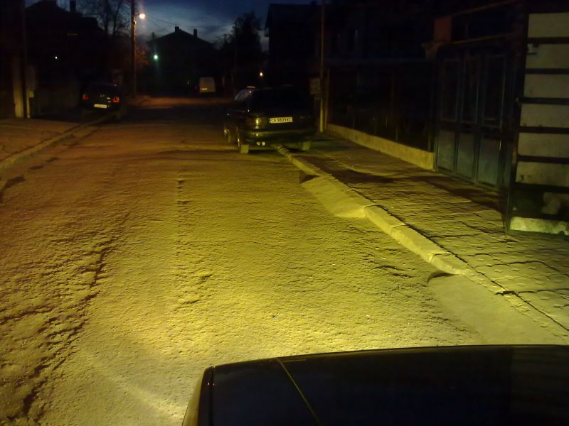

По темата - ако са правилно регулирани, оригиналните халогени Hella на Голф 3/Венто никога не могат да заслепяват, защото са с лупа и една ламаринка, която реже светлинния поток и не може да заслепи отсрещните. Стига да не си ги вдигнал над хоризонтално положение на режещата черта. Аз лично си ги свалям с 10-15 градуса спрямо хоризонталата и осветяват перфектно и не заслепяват.
На тази снимка се вижда ясно чертата на отсичане на светлинния сноп:
