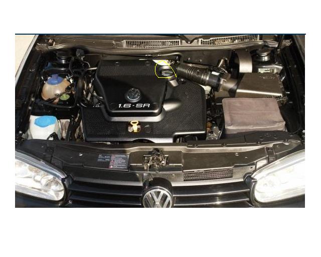

Абе чак за отваряне не е ,съдейки по компресията.Пробвахте ли с масло в цил-ра да видите откъде губи малко налягане на другите цилиндри?От къде е точно тоя теч на масло, дай снимки ако може.

Относно теч-а дай снимка да видим къде тече, че така неможем да си го представим! Но за 10 хиля да ти яде 4 литра много! Трябва да е голям теЧ! Погледни ауспоха дали не е омаслен! Ако е омаслен значи си похапва тайничко! Нещо пуШеци сини има ли отзад!?

paskov8111
Мнения: 3
Регистриран на: Съб 22 яну 2011 10:29
Re: Проблем с маслото
Мнениеот paskov8111 » Пон 31 яну 2011 20:56
То харчеше по 4 литра преди. Сега слава богу по малко :)
Изпращам снимка на която е отбелязано под пласмаста къдетосе събират маркуча за възд. филтър и т.н. за картерните газове. Извинявайте, че така ви пиша, но не съм много в час .
