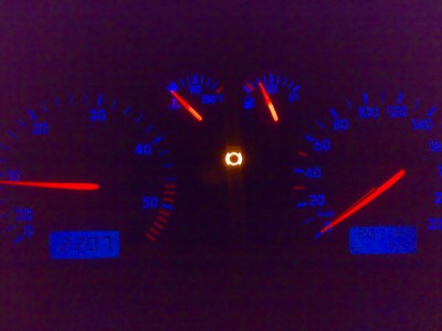

Здравейте, както си карах вчера и ми светна лампата от снимката, може ли някой да ми каже за какво е тази лампа и защо светна? Колата е Голф 4 2000г. 1,9 TDI, 110к.с. Благодаря предварително :!:

Ако видиме снимката може и да кажеме :roll:

ето де :Mr Green Fun

Да си купиш предни накладки те подсеща

накладките са ми кажи речи нови има сигурно 1см - поне от външната страна

Нови накладки.
Brake pad wear indicator = Индикация за износване на накладките :wink:

Здравей колега на първо време можеш да си провериш нивото на спирачната течност, ако всичко е ок значи се е прекъснала жичкатата във феродото както стана при мен.Слагам чисто нови накладки и след няма и 1000км минах през една по остра дупка и хоп светна тази лампа.Отидох при жичкаджия и той направи нещо като мост на прекъснатата жица на предните накладки/понеже само те имат индикация за износване/ мисля че беше от лявата страна и лампата изгасна и ме предопреди да си следя когато ще станат за смяна.Иначе ако имаш пари сложи си нови накладки и лампата ще изгасне .Поздрави!

znainainai написа:Нови накладки.
колега можеш ли да ми кажеш къде я намери тая снимка?
