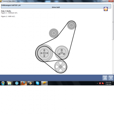

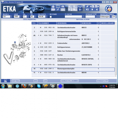

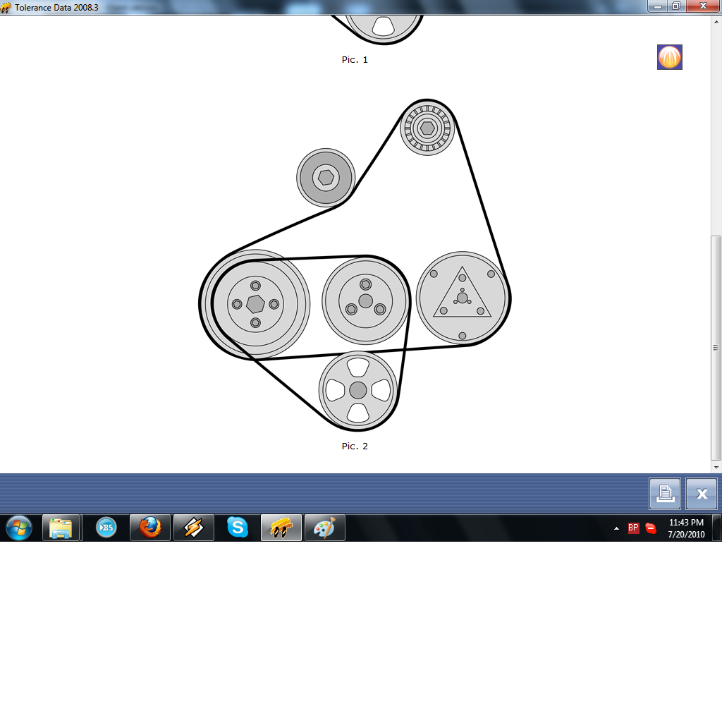

bahyr написа:
icefire написа:Доколкото аз знам, всички мотори с кубатура до 1.6 се обтягат само с водната помпа, но в момента колата не е при мен, за да видя, затова питам.
От всички 1,6 мотори на Г3 единствено ABU няма обтяжна ролка.
Точно абу досега не съм правил, но толеранс датата (която досега грешка не съм виждал) казва друго:
Както и етка:

S.Nikolaev написа:Точно абу досега не съм правил, но толеранс датата (която досега грешка не съм виждал) казва друго:
Както и етка:
Става въпрос за ангренажен ремък на ABU.

Мнениеот S.Nikolaev » Сря 21 юли 2010 9:12
Еми да абу. Това показват програмите за абу. Както вече казах с абу не съм се занимавал и не мога да кажа със сигурност, но и двете програмки казват едно.
