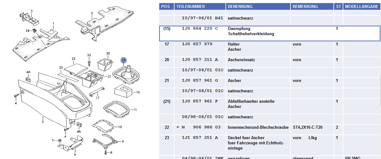

Колеги, наското се натъкнах на следната снимка:
Това е скоростен лост на Г4 и както се вижда, под него има дунапрен. Под моя обаче няма. Само при мен ли липсва или по принцип не всички модели имат?

Не съм гледал при мен (как се откача кожуха?), но по каталог има такова нещо! Струва ок. 15лв. ново от VW.

Имате го всички, но не сте го видяли, защото не стои точно под маншона, както е дадено на снимката, а е напъхан вътре в барчето, около механизма на скоростния лост. И не обикновен дунапрен, а нещо много по-плътно. Предполагам е сложен там с цел някакво обезшумяване. При мен и на трите ми коли го има и е с някакъв жълто-зелен цвят.

icefire написа:Може ли нещо като номер на частта, за да си го търся в представителство на VW...
Заповядай:
1J0 864 220 C
Би трябвало да е под 15лв. Води се звукоизолационна вата или по-точно (гледайки зададеното ти местоположение ;) ): Dämpfung Schalthebelverkleidung ;)

Едит: Сега си намерих ЕТКА и погледнах... то точно това за шумоизолация, дето е направено от нещо като хай-тек дунапрен, си няма номер... номер има на това горното, което колегата е цитирал.. А на мен не ми ли трябва това, което е позиция 16? То обаче си няма номер...
