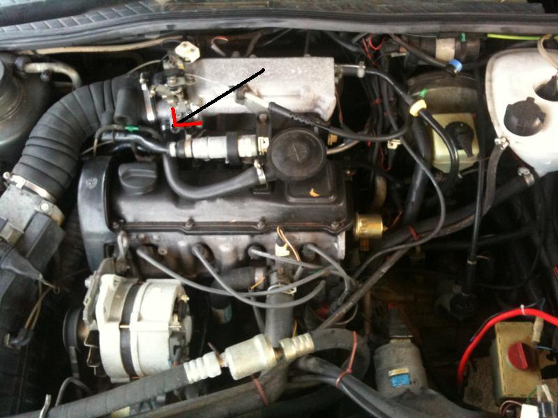

Re: PB мотор - нормални обороти на празен ход
830-850 на празен ход.
В началото на дросела (откъм тръбата за въздушния филтър) има едно болтче. Взимаш отверка и завиваш. При завиване се намаляват обороти, при отвиване се вдигат.
Стрелката ми на загряла кола показва малко под 1000оборота
От какво може да е това ? Болтчето което регулира жилото ли имаш впредвид? имаш ли някаква снимка?
