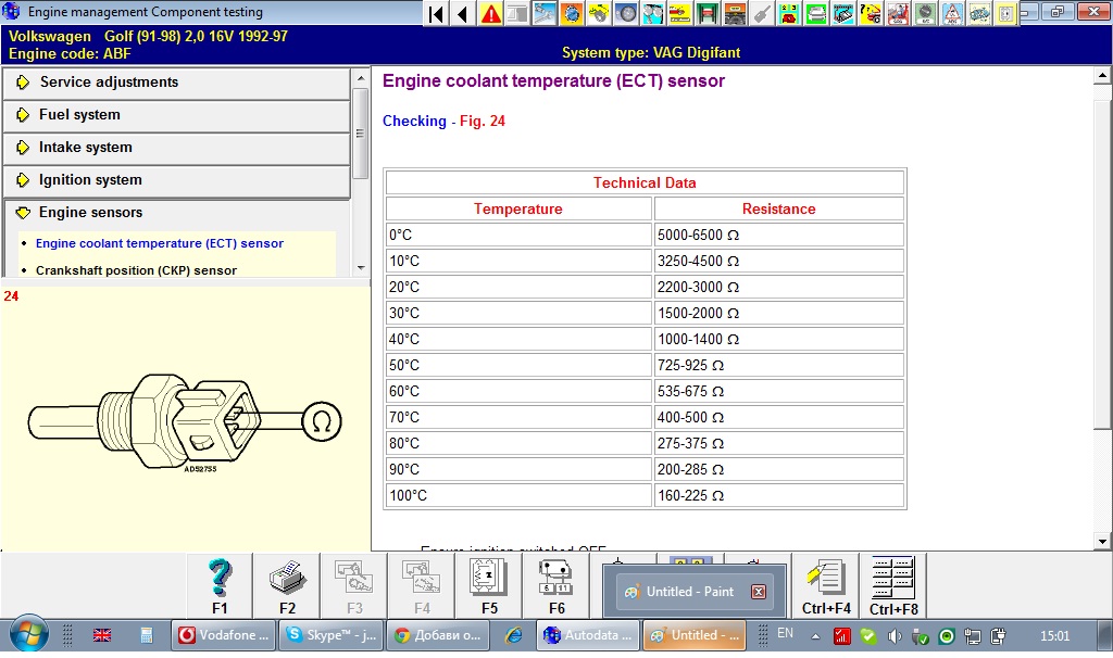

Ами колега проследи цялата верига, казваш че пускаш перката с копче, значи моторчето си работи; следва датчика за температурата, топиш го в една купа вода и на котлона, взимаш мутимер и термометър и проверяваш дали отчита коректно - това са стойностите според AutoDATA:
Последна промяна от jordancho на Съб 04 юни 2011 19:46, променено общо 1 път.

И при мен е датчик на радиатора, но при колегата с този АБФ не съм сигурен как е, но намерих схема в Ауто Дата, според която веригата е следната - акумолатор (+)(клема 30) -> бушон 19 -> датчик на радиатора –> перка на радиатора -> маса (-).
Вземи един уред колега и виж дали ти идва "+" на буксата на датчика. А провери ли датчика за температурата за таблото, защото все още не е изключено да те лъже.
