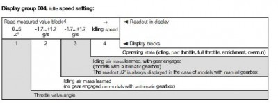

Здравейте,
Порових малко из нета, но не намерих отговор на този въпрос. Според ross tech канал 004 за бензинови мотори трябва да има следните показания:
Но това някак не отговаря на положението при мен:
Ако може някой да даде повече инфо какви са показанията на канал 004 и дали случайно нямам някой изпукал датчик защото тук нищо не се променя в каквито и да било режими.
Много благодаря.

Решено:
