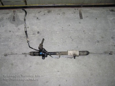

Мнениеот bobi_diesel » Съб 05 ное 2011 20:27
Ето за такава с жила.На тия дупки болтовете влизат и закрепят лостовата система.Противоречиш ми и въпреки това си написал това което казах по-горе mhihi :screwy

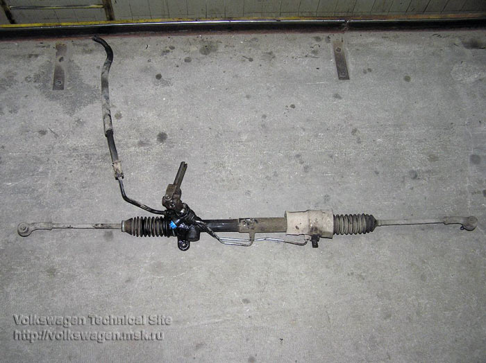

Мнениеот bobi_diesel » Съб 05 ное 2011 20:37
Ето за такава с жила.Както се вижда стойка за лостова система няма :!:
