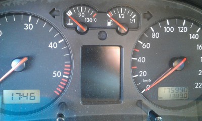

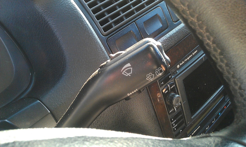

колеги имам едно питане може да звучи малко смешно но от скоро съм с голф :) на ръчката от дясно имам копчетата за борд компютър но на таблото нищо... не е бледо а напълно нищо с широкото екранче съм иначе , също така и като увеличавам светлината на уредите с копечето отстрани таблото не се променя иначе сичко останало светещо в колата се усилва ... та питането ми е дали проблема е в таблото или да ходя на жичкаджия някаде ?

Избледнял ти е дисплея на бордкомпютъра...при мeн е същото на G4 1.9 AHF-a.Сменя се,ама тук един колега говори за цени от 300 лв scare ....аз за такова неточно нещо само заради светлинките 300 лв не давам!

мислиш ли че е излбледнял щото нищо не се вижда нито на тъмно нито на светло

Не е ли на букса дисплея щом не дава никакви признаци на живот да не се е откачила?

добре дисплея да речем че е избледнял аз защо не се усилва светлината от копчето сичко останало в колата се усилва и се намалява ?

Приятел според мене километражът ти е бил свалян и може би се е откачила някоя букса,или ти е бил сменен целия километраж.

Аз имах същия проблем, едвам се виждаше борда на моменти се оправяше ама после пак нищо :) . Много ме дразнеше, защото така все едно нямаш борд комп. Поръчах си от ebay дисплей излезе към 110лв. и отдлено за 30лв. ми го монтираха и сега свети идеално :P . Трябва да стане от бора те са стандартни за vw, дори и от пасат трябва да стане :) .

Не може,а 100 % ти е сваляно таблото за "донастройка",пробвай отначало да видиш някоя букса да се не е извадила,ама отиди на жичкаджия пред теб да свали таблото и му кажи,че потенциометъра не работи.Което аз малко трудно си обяснявам,при наличието на стандартен сноп кабели.Но не е изключено преправка.
На един приятел е направено към сд-то.Включва сд-то и все едно я е включил на габарити от ключа за фаровете.
