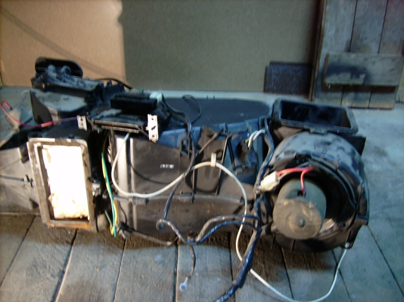

Колеги помагаите . Сдобих се с климатик за колата, но някои глупак е срязал инсталацията и при мен са само буксите.Климатика е маде ин УСА и е оригинален за Г2. Вътрешната инсталация я има ,дефакто на мен ми трябва схемата за управление на компресора .Които има да помага :bowdown

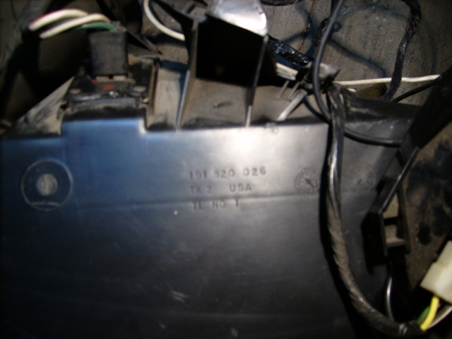

Наснимай какви чаркове имаш за отпред за да видим какво трябва да ти намеря понеже отпред са с различни чаркове според конкретния модел на климатика.И Made in Usa не е оригинален климатик за Голф 2...оригиналния е с кожух за парното,призведен от Valeo. На коя точно част си видял този надпис понеже някои неща за климатиците на VW наистина се правят в USA?

и мен силно ме вълнува тая схема.имам климатик за голф2 и като гледам е оригинален,но още не съм го сложил.на моя на кожуха на парното пише made in USA

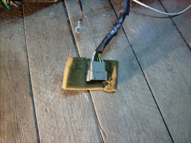

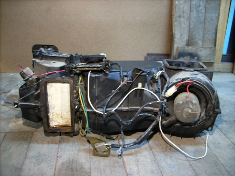

Колега климатика си има всичко без инсталацията за управление на компресора.От снимките ще видиш буксата- от там нататък няма инсталация. Също нямам и кабелите за копчето на вентилатора.Дано да ти стане по-ясно:
