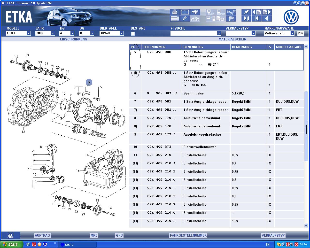

По ЕТКА от 98 до 2001г. включително го дават №-ра без А а от 2002 до 2004г. включително го дават с А, като има и № без А.
Преди около 2год. попитах информативно в представителство на VW и там по VIN № на моята кола ми обявиха цена от 149лв. и стотинки.
Предполагам, че е без А.
За да си сигурен на 100% кой к-т е за теб, може да провериш в някое представителство и там по VIN № да ти кажат.
Поздрави!

Здравей колега и благодаря за отговора. Аз за себе си знам кой е правилният ремонтен комплект, защото съм направил точно каквото ти си предложил - питах във VW представителство. Но сега размишлявам в/у разликите м/у двете :beer
ПП. В мойта ЕТКА тази схема я няма, само фигурират частите като номер. Гледам, че и твоята е 7.0, само че явно е с по-нов ъпдейт.

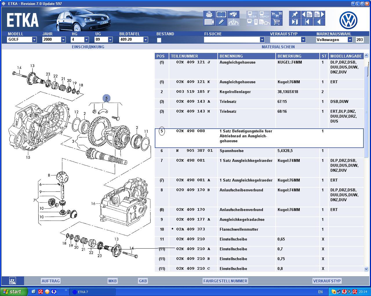

Колега,
Руснаците нали са все пред нас та ето какво още открих,това най-вероятно е разковничето-разликата в mm. Вижда се и каква разлика има в цената макар и в рубли.
Поздрави!

Благодаря, колега ;)
Това, дето го пише в раздела "забележка" (примечание), според мен отговаря на диаметъра на отворите на короната на 5-та скорост и на диференциала, които са 9,3 mm преди 2001-ва и 11,3 mm след 2001-ва. Въпреки това, "скъпият" ремонтен комплект с А накрая е също с болтове М9 - проверено. Така че аз продължавам да се чудя каква е разликата :roll:
