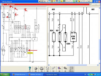

Виж на схемата дето съм ти показал стрелките. Първо шунтирай клемите ( 30 и 87) да видиш ще тръгне ли помпата. Ако не тръгва виж делкото върти ли се(като стартираш). Ако се върти премери има ли ток на клеми 30 и 15 от схемата. Кл.30 е постояннен плюс(+) от акумулатора, а кл.15 е след "контакт".Премери кл.50 (това е клемата към стартера) ,като завъртиш на "стартер"(първо (1) краче на компа.Премери на 14 краче на компа има ли захранване след контакт.Премери има ли захранване на датчика на "Хол"- направо на делкото. Трето (3) и първо (1) краче на датчика. Все от всичко това ще откриеш причината.

vasko__2 написа:Виж на схемата дето съм ти показал стрелките. Първо шунтирай клемите ( 30 и 87) да видиш ще тръгне ли помпата. Ако не тръгва виж делкото върти ли се(като стартираш). Ако се върти премери има ли ток на клеми 30 и 15 от схемата. Кл.30 е постояннен плюс(+) от акумулатора, а кл.15 е след "контакт".Премери кл.50 (това е клемата към стартера) ,като завъртиш на "стартер"(първо (1) краче на компа.Премери на 14 краче на компа има ли захранване след контакт.Премери има ли захранване на датчика на "Хол"- направо на делкото. Трето (3) и първо (1) краче на датчика. Все от всичко това ще откриеш причината.
Колега,за всички тези работи където си ми ги написал съм ги проверил.
Всичко си е наред,има захранване на краче 14,има на 1 краче като въртя на стартер,акумутатора е наред,бобината е наред(дава си искра като шунтирам),помпата се включва,обаче закача ли кабела от бобината за делкото(средния кабел) свещите не дават искра,(това всичко става на откачен комп)та мен ме навежда на мисълта,че от компютъра не идва команда(нещо като 2-ри плюс с ток около 7/8 волта) към "датчика на ХОЛ"

Втори плюс към датчика няма(захранването е на 1 и 3 краче).Средния (2)подава към компа от датчика,не обратното. А компа подлежи на смяна на елементи,но едва ли е от него.По-скоро пробвай с друг "датчик на Хол"(друго делко).Намери едно делко и без да го монтираш на двигателя го пробвай.Закачи му буксата и завърти оста на ръка- трябва да има искра от бобината.
