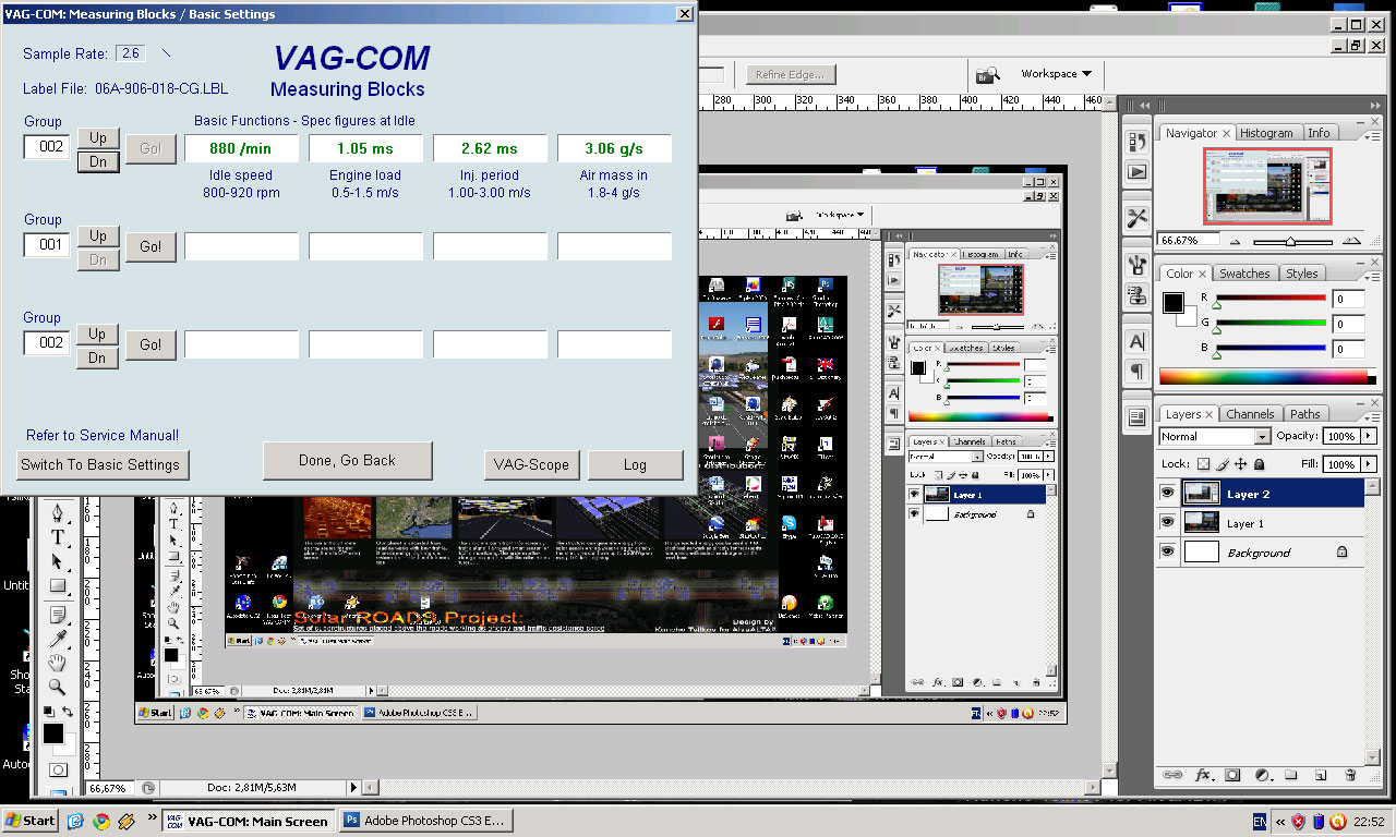

Здравейте колеги,
Може ли собствениците на Г4 1.8Т AGU да споделят какви са им стойностите на дебитомера на свободна? Интересува ме колко грама в секунда влиза само на стокови двигатели (без сменен софтуер)?
Благодаря предварително.

Стойностите и на тези с чипнатите мотори важат.На празен ход няма значение дали е пипан софта :) .Довечера ще ги чекна мойте барабар със сондата както ти обещах.

Днеска гледах на загряла кола - същите неща като при теб.Обороти 860-880.Дебитомер 2,64-2,7 g.Темпертаура на входящия въздух 55 градуса при 96 на водата.Напрежение на заряд 13,5 волта.Ламбда скачаща от 0,7V на 0,2V

При празен ход допустимите параметри за 1.8Т са от около 1.5 до 4 г/с

То допустимите ги пише и на ВАГ-а ,въпроса е какви трябва да са нормалните.
Вчера след смяна на температурния датчик дебитомера скочи от 2,7 на 3 :shock
