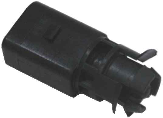

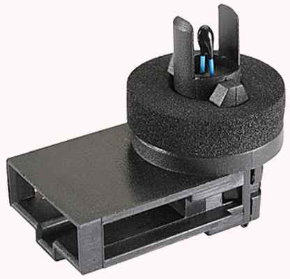

Да ти продам един такъв датчик. Цените им варират от 17-42 лв.
(датчик за външната температура, ако правилно съм разбрал от темата
Другия датчик който участва в климатичната уредба е "за контрол на климатика" сензор за темп. в купето 36-58 лв.
Не знам каква е колата ти, но това е при вариант ТДИ
външна темп.
контрол
