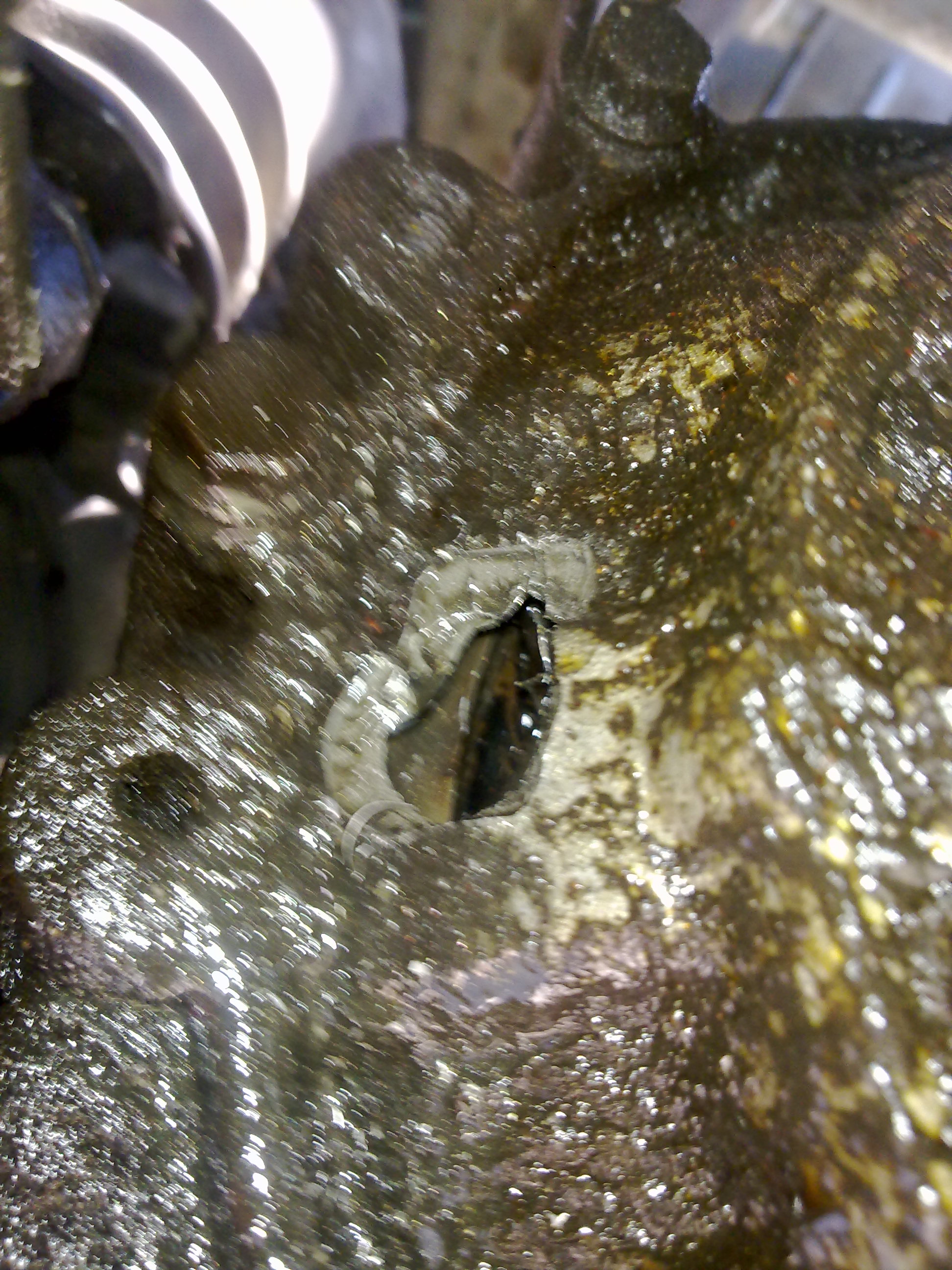

Днеска свалих скоростите и видях "малката" дупка на диференциала. Всичко беше станало на мармалад :bishop :wavecry http://alfa.kachi-snimka.info/images/arx1314452840y.jpg
moimoimoi
Мнения: 2418
Регистриран на: Сря 21 мар 2007 21:05
Местоположение: В голф2 VR6 турбо
Re: Скоростна кутия КР ???
Мнениеот moimoimoi » Съб 27 авг 2011 16:04
на вероятно скъсан нит от диференциала
ама без да се отвори не може да се каже
чупенето на скорости е относително явление,тия кутии са на около и над 1000000километра
имаше един колега дето с 2Е беше счупил няколко кутии за кратко време,изключваме варианта колата му да е много мощна....то тогава остава кофти късмет с кутиите
търси кутия с къс диф 3.94 и това е
