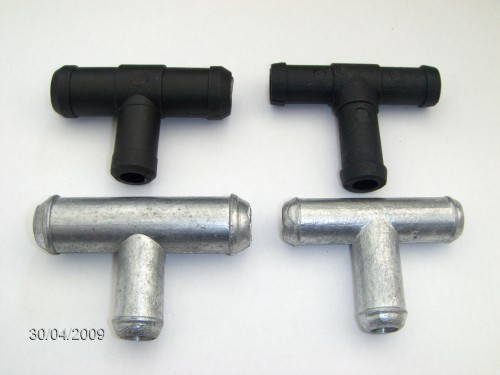

Колеги,вчера видях че една "тедка"(пластмасова тройка на маркучите за антифриза-колата е газаджийска
)че се е спукала и капе антифриз(в моя случай вода).Купих нова и смених тедката,след което долях вода и като загрее-започва да кипи и излиза от казанчето!Като пипам големия мъркуч към големия радиатор отпред на перката-мек!!!Какво да правя,колеги?доливам и след малко изкипява поне 1 л?

Тедка(тройка)-връзка на маркучите за антифриза-и към изпарителя-те газаджийте са я слагали

Каква е тая "тедка", може ли снимка ? :mrgreen:
Колата е ....... ?

да-точно такава тедка!Ами вчера смених счупената?!
нямах никакви проблеми дотогава?(освен че губих антифриз)
