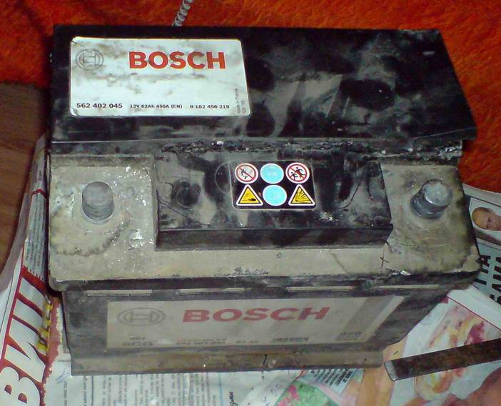

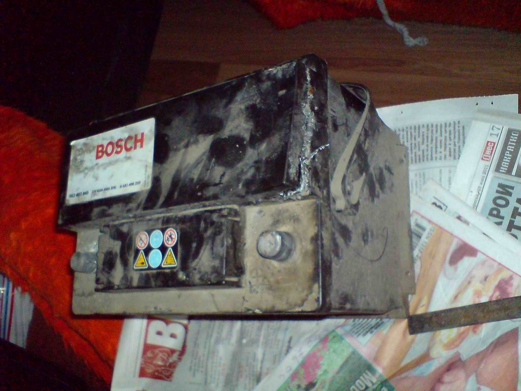

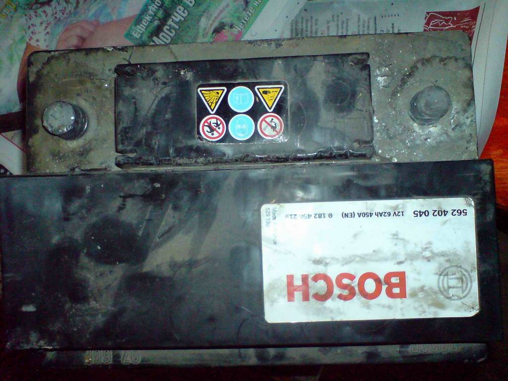

Сутринта нямаше достатъчно ток и не можаш да запаля. Подадоха ми с кабел, няма проблем, през деня си карах. Сега искам да го отворя за да видя до къде е водата (чува се че има). Само дето не ми се получава. Това което прилича на капак не иска да се махне. Някакви идеи?

Има два вида акумулатори, едните са така наречените от нас "Мокри" (смисъл потдържащи се с доливане на течност) другите "СУхи" (Такива дето са запечатани) Явно твоя от снимките е от тия "Сухите" дето не подлежат на ремонт! Хвърляш и НОВ!
Но нека да кажат и други колеги!

Това е точният отговор на въпроса.Все пак може да примериш дали генератора зарежда 14 волта.

Има на Сточна гара едни дето уж ремонтират акумулатори, като в най-добрия случай може да изкара още една зима.. Може да питаш при тях, но като цяло няма смисъл да се занимаваш. Предавай го тоя на вторични и купувай нов :012:

И 14 да зарежда файда , ако след 2 мин. в покой на електродите показва 10.2 волта :D

не можеш да го отвориш този..
в коша и нов... :)

Така е ,нов си трябва :да:
