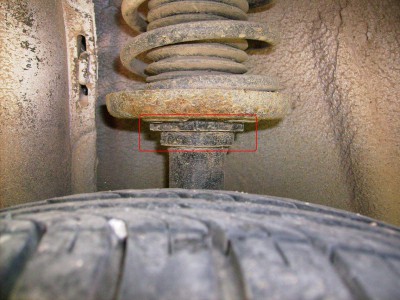

Амортисьорите са Boge. Интересува ме втулката на снимката заводско изпълнение ли е или е слагана допълнително. Задницата на колата стои малко по-високо от предницата и ме съмнява, че амортисьорите са повдигани допълнително.

Свалил съм точно Боге ,задни,няма такова допълнение.Долната опора на пружината се набива на стеблото-там си има нещо като едра "накатка"-на нея се намъкват.На снимката точно там е въпросният детайл.
