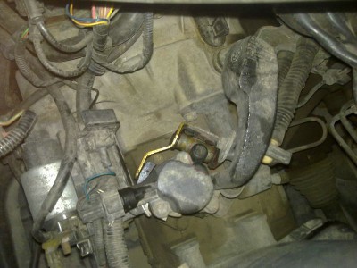

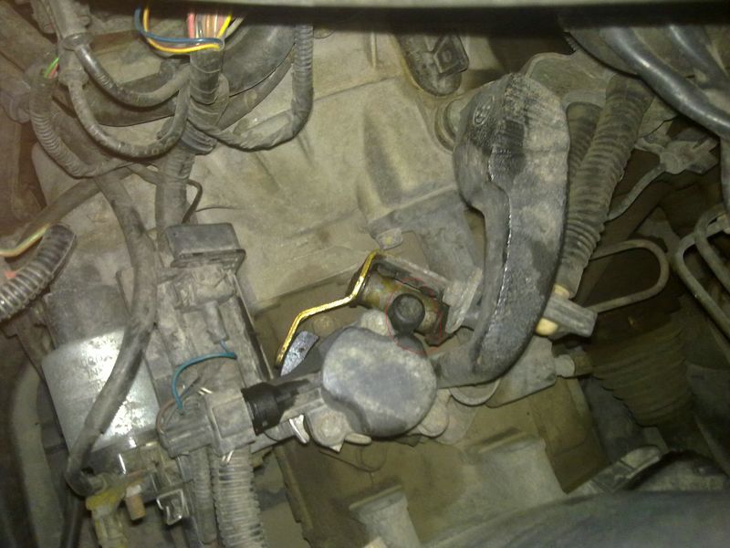

колеги имам следния вапрос,саединителя преди се натискаше с лекота а от известно време е малко по трудно,за спомагане служи една противотежест и помпа.днеска забелязах че има черна капачка и като я махнах ватре беши сухо.трябва ли да има масло ватре и ако да какво

това дето си го снимал няма нищо общо с помпата исъединителя.това ти е механизма за прехвърляне на скоростите свързане е с жила проследи ги влизат към купето.ако няма мазни4ко зна4и трудно ти се движи скоростния лост.да няма лошо да мацнеш малко грес4ица там на 2те ски по които се движи противотежеста!
къде ти отделя съединителя промени ли си отлепянието.при възникналия проблемналага ли ти се да го натискаш по няколко пъти,потъва ли ти педала

нормално си отделя,няма промяна всравнение от преди.тази капачка кадето съм е оградил,трябва ли да има масло ватре за какво служи

колеги да не гадаем проблемите,сега ме валнува тези пропки закакво са,тази система нуждае ли се от течност някаква

Тая капачка е отдушник-маслото е в скор.кутия и се проверява от другаде.Както каза колегата не е лошо да смажеш подвижните части на механизма-това няма общо с педала на съединителя.
