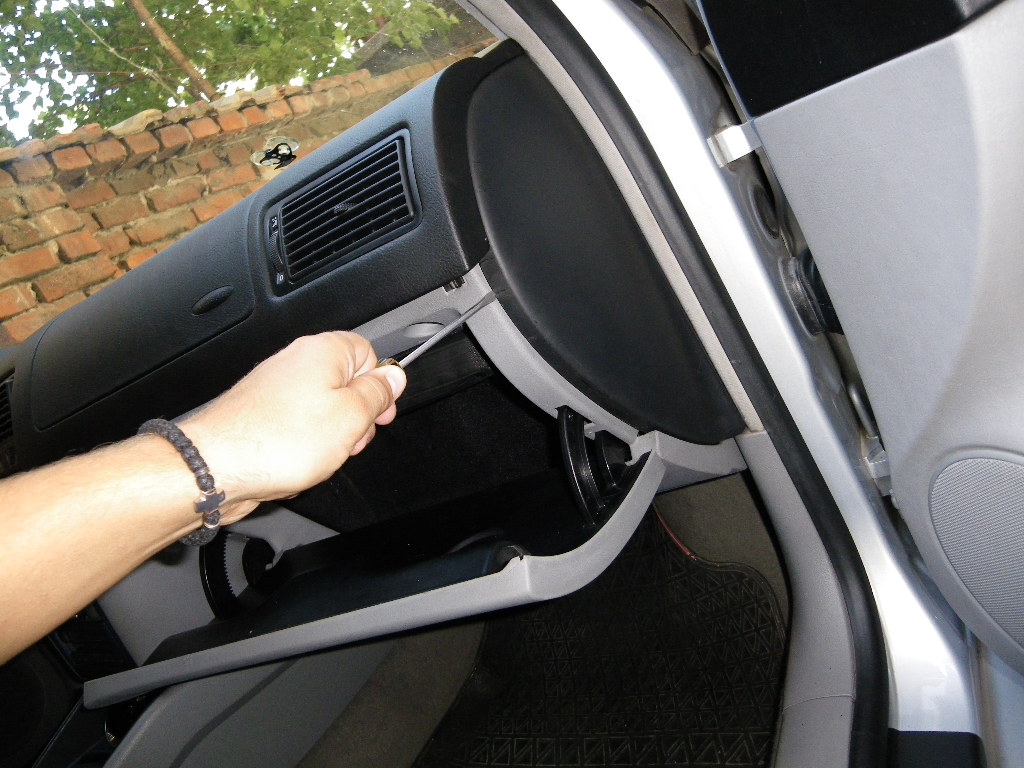

здравейте колеги, моля помагайте! жабката ми снощи леко изщрака и сега неиска да се отвори. преди време имаше тема за голф 3, но за голф 4 ненамерих вариант как да отвора!
Давзимам ли щанга , или има по безобиден начин

Виж на някой Г4 къде точно се падат жлебчетата и пробвай с едно джобно календарче. Става на еднопосочните брави, но там си трябва дебитна карта че е по-тежко. Във всеки случай не я разбивай, даже да се наложи таблото да разглобиш пак по-добре. Ако нямаш познат с Г4, нека някой колега от Пловдив ти покаже жабката :да:

колега пробвай да свалиш страничния капак отстрани на таблото откъм вратата и пробвай да натиснеш езичето на вътре. Недей да взимаш щангата, ако не стане така пиши ми ще се разберем и ще се опитам да ти помогна ,при мен доста неща могат да се свалят, така че да може да видиш всичко което ще ти е от полза

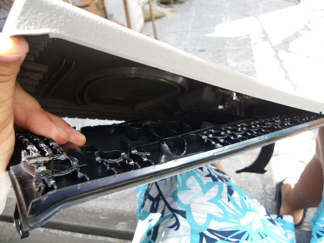

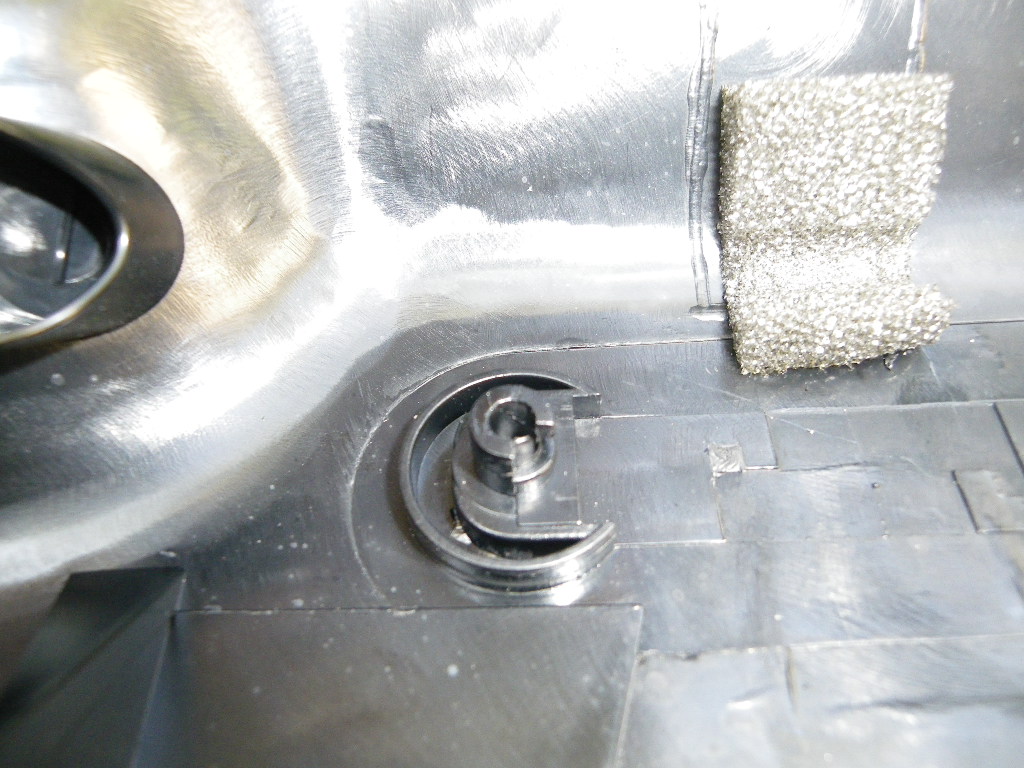

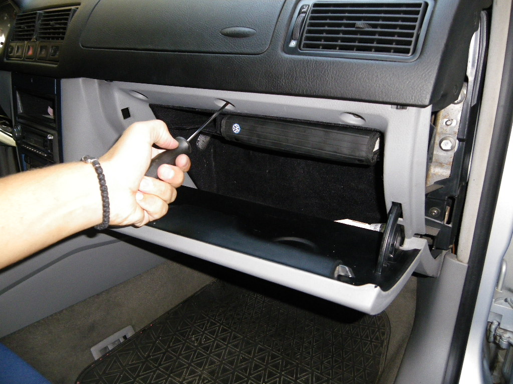

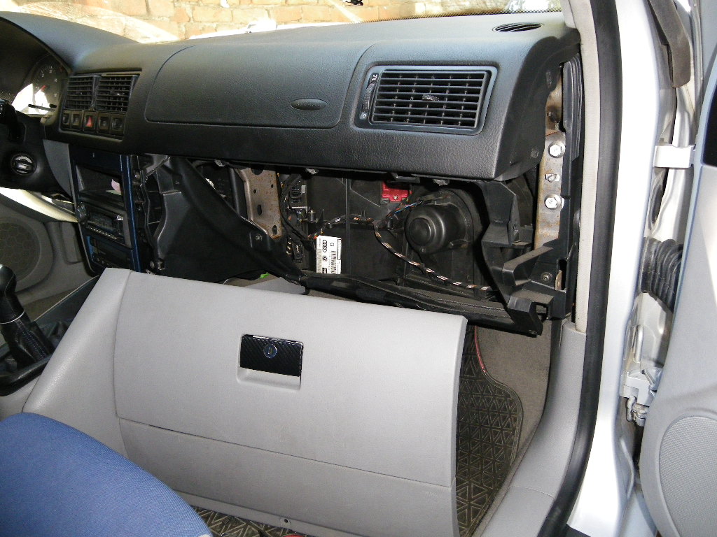

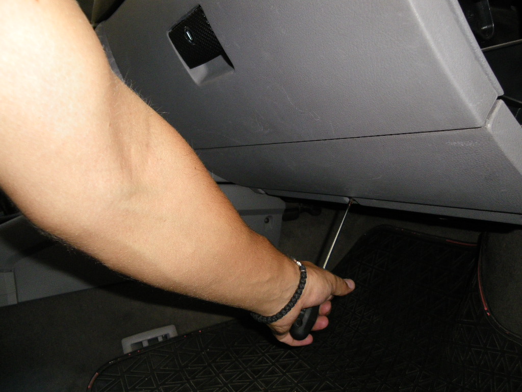

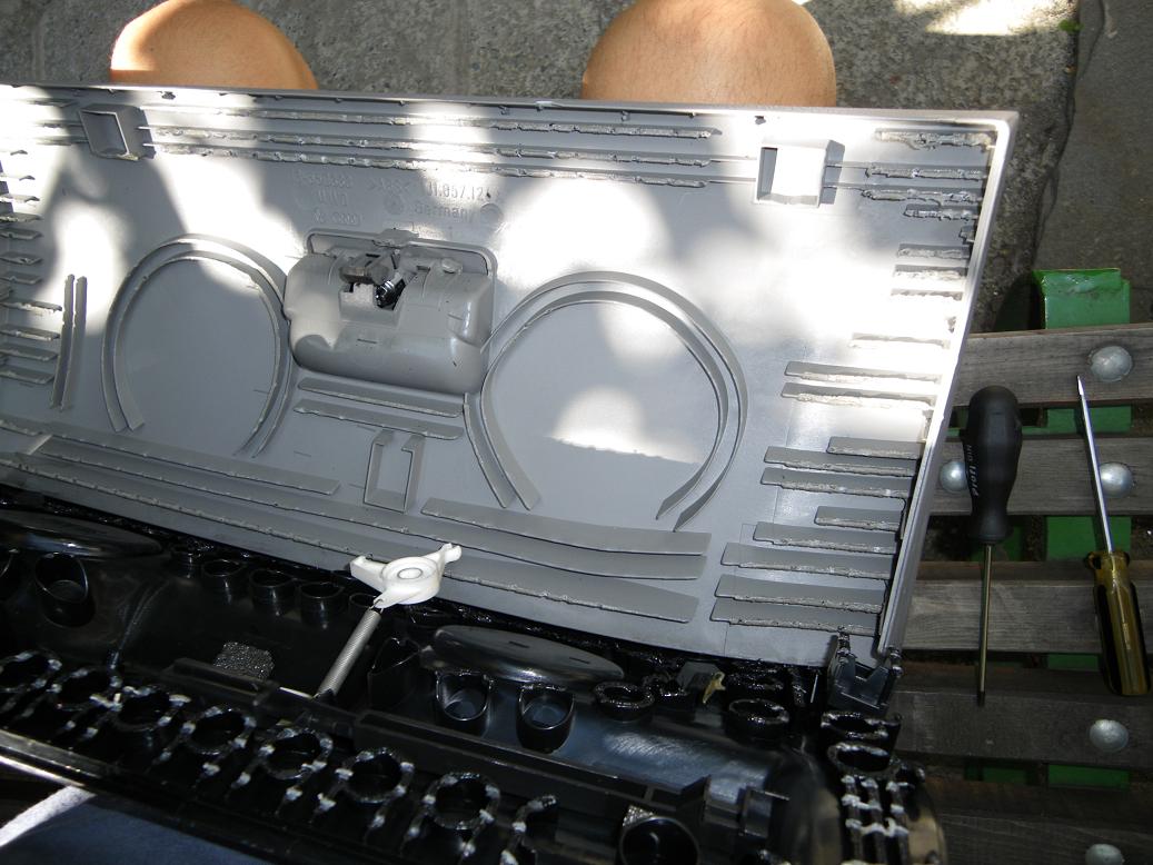

ГОТОВО! е наистина си беше кофти работа. много зорно се разглобява!
Изкарах късмет чесно казано че лявото зъбче което заключва се беше прибрало при повредата. свалих страничният капак и натиснах другото и тя се отвори! :banana
До тук добре, а после!? ... зор, и зор. Вратичката няма болтчета, нчма щипки - залепена е заводски след като е поставена ключалката.

.. ето още мялко снимки.
П.С. Извинявам се че при качването станаха отзад-напред
накрая, след намазване с лепило - притиснах с хартиено тиксо
счупеното место го залепих с капчица
с помоща на отверка, и внимателно промушване се получи това..
