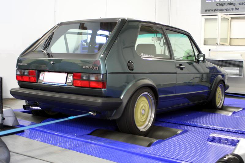

Здравейте колеги , искам да попитам дали има някакъв лак с който мога да лакирам стоповете на моята 1-чка , за да станат с този червения цвят който е на стоповете на голфчето от снимката :? мерси предварително извинявам се ако вече има такава тема но съм нов и не следя форума :) :bowdown

Има спрей за това,трансперантен(има цветове),с един може и да напръскаш 1-2 ръце.Хубаво подготви повърхността,зашкурване с мнооого ситна шкурка или грапавото на гъбка за миене.Не бързай с втората ръка.Става много добре,пък колко изкара-толкова
