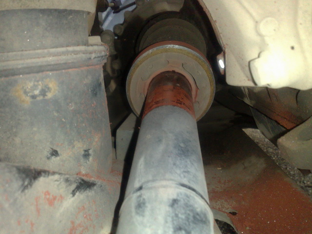

Този тампон се намира на дясната полуоска
искам да питам, някой по знаещ, за какво е?
и трябва ли да се разхожда насам-натам по полуоската? каде точно му е мястото?
онзи ден ми направи тази магария - беше се преместил и започна да опира (ако се загледате, вижда се, че е малко остърган)
интересното е , че съм виждал тук във форума да се продават полуоски без него ?!?!
благодаря предварително !!!

Ако не го махнеш(реже се обикновено надлъжно с флекс,и двете гривни),може да ти създаде главоболия-както е тръгнал да се мести."Гасител на усукващи колебания" му е цялото наименование и е специфичен за полуоската-и като място на монтаж,и като маса.Едва ли някъде се продава нов такъв,а за правилен монтаж-абсурд.Доста хора карат без такъв и няма оплаквания.Той като се е разместил-файда никаква,даже обратното-представи си докъде може да стигне и какви бели да свърши.

Аз като разпитвах преди време се оказа , че се продава само с нова полуоска
Ще ти кажа моето решение.
Купих Поксипол(от сивия) , сложих го на мястото си и го залях с лепилото.
Вече трета година не е мръднал.
Самия балансьор на мястото , където се захваща с полуоската е гумен и за това се прецаква.
А щом е сложен , мисля че не е добре да се маха.
Опитай , ако успееш да го "залееш" , както трябва няма да имаш проблеми.

Грешиш колега,има 2 гривни с гума нежду тях.А като се завре между носача и полуоската,или стигне до маншона на карето-ей тогава ще видиш ползата от разместен такъв тампон!

Благодаря!!!
Май ще пробвам с лепене на първо време
пък после ..... то ще си покаже

Режи го без да се замисляш.Каде му в точното място знаеш ли,4е да си играеш да го лепиш.

Някой беше предложил освен да се пита за проблеми ...
да се обяснят и техните решения след ремонтирането
Ето какво се получи

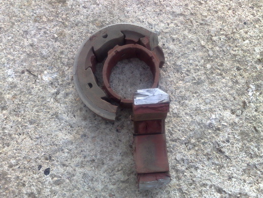

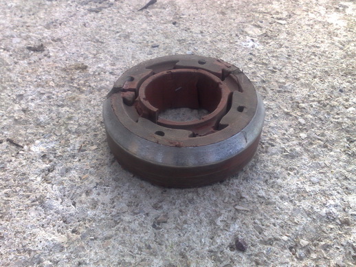

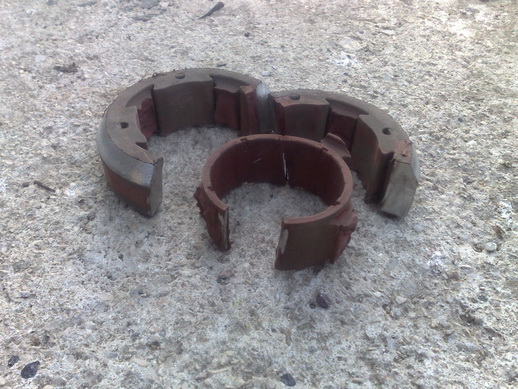

от известно време забелязах, че при скорост между 80 и 100 км/ч волана ми вибрира, все едно има разбалансирана гума. Е балансирвах ги - няколко пъти. Даже ги въртях - задните отпред, леви с десни ... всякак - вибрирането остана. След това дойде и странното стъргане, което прилича на накладки - е не беше и от тях. И така и така бях свалил гумата да видя накладките... се показа ей тоз хубавец прилично остърган ... както добре се вижда на снимката. Един час свободно време, ъглошлахф, 2 стойки за колата, крик и отвертка за кората .... и беше отстранен. Вярвам, че щом е сложен там е имал някакво предназначение, но когато си е бил на мястото.
Като я покарах после - вибрацията я нямаше!
