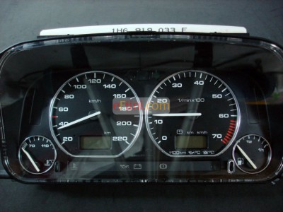

Въпроса е лесно ли се слагат тези рингове на километража и как става ако някой е слагал? за тези на снимката става въпрос.

Ако са качествена и точна изработка се слагат лесно, но изисква внимание и търпение.
Аз си свалих таблото и вкъщи на масата го разглобих внимателно - елементарно е. После монтирах ринговете на циферблатите, като има капнах по 2-3 капчици секундно лепило, колкото да не сърдат при събирането на километража, НО и да мога лесно да ги махна, ако нещо не се получи. Моите са от истински полиран алуминий (не никелирана пластмаска като повечето) и много ме радват!

Мерси за изчерпателния отговор колега,а иначе без лепило няма как да застане такали или лепилото е за по сигурно?

Без лепило има голяма вероятност на някоя дупка да паднат.

Моите са от хромирана пластмаса и съм ги сложил като съм ги закрепил кум пластмасовата лицева част на километража.Промушват се през големите отвори за обортомера и километража(малките рингове) а големите под ъгъл пак през големите отвори.

Тези,които си показал на снимката са от пластмасовите(хромирани)!
Те се поставят на пластмасата със плексигласът,при мен се наложи да разединя пластмасата и плексигласът
при което старият собственик,чвно беше лепил плексигласът и се сцепи на няколко места!!!
При което се наложи да търся друго табло и работата се отече!
Незнам как колегата от предният пост е успял да прекара ринговете(най вече големите за скоростомера и обоотомера) н ако успееш и ти значи няма да имаш проблеми!
Лепила и тем подобни не са нужни,доста добре прилепят,и стоят дори и по добре от тези ,които колегата VENTO е сложил,тъй като според мен по-облата форма прибавя добър вид на таблото!!!

Е нали има скосение отдолу и под лек наклон влизат.Пробвано и доказано
