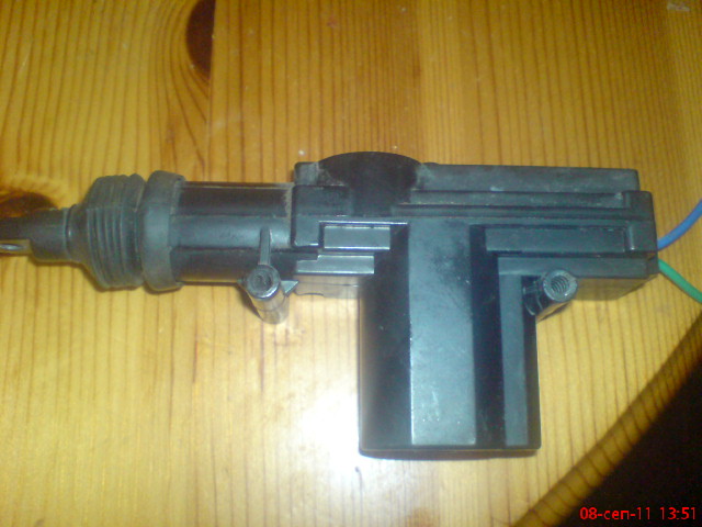

Здравейте колеги.Проблема е следния.Двете машинки на централното–предна лява и задна лява отказаха да работят почти по едно и също време.Свалих корите да проверя,всичко си беше както трябва ,връзки ,лостчета и т.н.Откачих кабелите към машинките и замерих с мултицет нямяше никакво напрежение по кабелите.Другите 2 врати си работят без проблем,Как мога да замеря машинките ,дали са в ред или са изгорели.Ако някой има идея ,защото не ми се вярва и двете машинки да са изгорели едната е сменяна преди 6-7 месеца.

Това са универсални машинки и в случая колата е без значение! :idea: Тестват се като им подадеш директно напрежение!Трябва силно да избутват лостчето и в двете посоки!Обикновено има някъде под таблото една кутийка,в която влизат проводниците от всички машинки!Там трябва да има няколко релета!Най-често се скапват самите машинки!Напрежение се появява само когато има команда за заклю. или отклю.!
