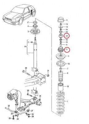

КОлеги може ли някой да ми каже от тампоните на амортисьорите ли идва проблема,че всяка неравност или дупка по пътя се усеща в купето да удря и тропа ?? Някой отдавна ми беше казал за некви шок тампони какво представлява този тампон и как изглежда :shock Понеже като взех голфа не се усещаше нищо :shock Перфектно не се усещаше и нищо не тропаше отзад,но явно вече му е дошло времето на някой тампон или незнам вече на какво :(

Да,те са два.Един под и един над чашката,която е на купето (бомбето).Стягат се с една гайка отгоре и се стискат двата към чашката на купето и така горе се осигурява връзката на амортисьора към купето.
Lemfiorder тампони са по 13.6лв на парче (общо 4 за цялата задница),Тези от Евро-то за по 3лв не съм ги пробвал и не знам дали стават...въпросът е да не омекнат твърде бързо,иначе няма какво да им стане.Горния и долния са различни,да знаете! :deal
Ето тук седят :

:shock знаех си че са 2,ама по-точно на кой от двата му викат шок тампон :talk: смисъл явно на този който обира всичко за да не тропа задницата... поне така го разбирам аз :?

Шок тампонът е номер 8 на картинката.

Ами не,шок тампона е друго.На картинката той е изобразен под номер 8 и представлява голям полиуретанов тампон.Той служи за ограничаване на хода на задното окачване т.е. ако претовариш колата,да не се свие прекалено много пружината и да не се прибере прекалено много амортисьора.При преминаване през много голямо препядствие с много висока скорост и амортисьора не може да реагира,той се свива,докато не упре в шок тампона и така пази пружината,да не се счупи.Също така ако амортисьора е издухал,шок тампона става на шайбички и се разпада и вече не върши никаква работа.
Проблем при задното окачване,основно е прецакването на шайбичката с номер 2 на картинката,при което цялата работа се скапва,защото долния тампон се срива надолу,горния седи към купето,понеже пружината все пак е малко свита...като минеш през дупка всичко хлопа и треска зловещо.Тази шайбичка върви с амортиьора по принцип.

Ами днес смених въпросните тампони и всичко е ОК ;) Мерси за инфото колеги :да:
