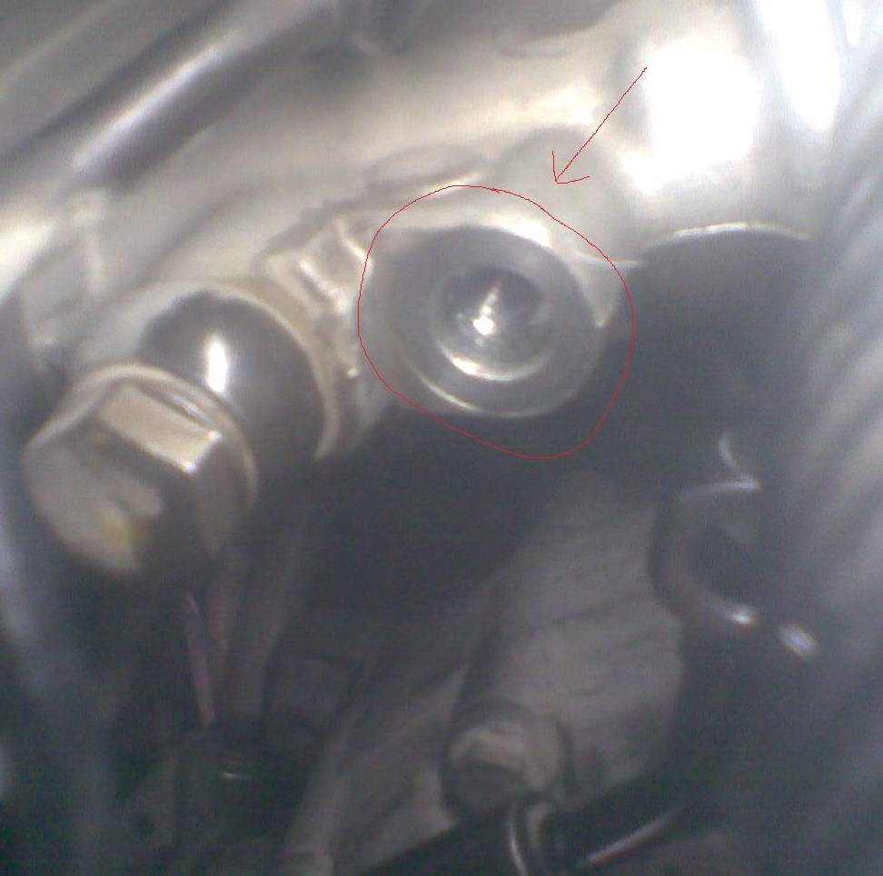

спука се маркуча ремонтирах го и след монтажа му обратно има теч!оградил съм във червено където тече,слагам маркуча стягам и капи!какво да правя дай те малко акъл :)

Смени дихтунгите с нови. Ако пак тече( едва ли), нагрей дихтунгата да се отвърне и омекне.

аз съм развалил резбата на рейката,и със 1000 зора го направихме!за това който реши сам да прави нещо да внимава как навива болта там да гледа точно да го навие на средата защото се разширява алуминивият корпус на рейката!!!сега друго стана налях масло всичко уж оки но както се върти волана на място и блокирва се едно е изгасена колата!аз си мисля че някоя стружка има вътре във масло и запушва помпата!надявам се като я покарам да се управи че аман от курници!!! :banghead:няма признаци да има въздух във хидравликата!!!

В един от тия двата щуцера има клапанче, виж да не заяжда от стружките.

Управи се имало доста въздух вътре!Благодаря на колегата който даде малко акъл :beer

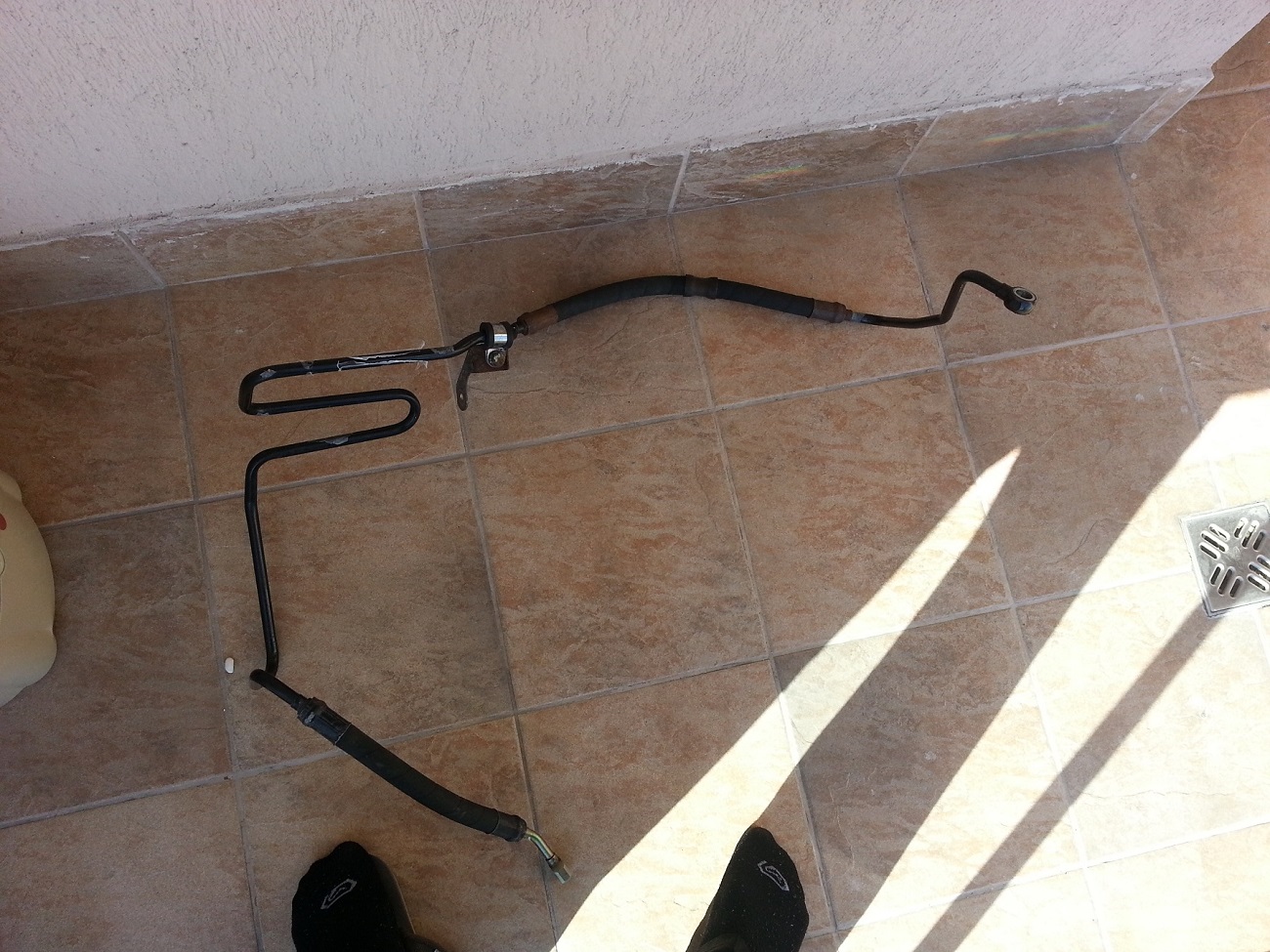

Колеги здравейте , малко цапам темата но искам да попитам това ли е хидравличният маркуч за високо налягане между помпа и рейка ?

Да точно той е
