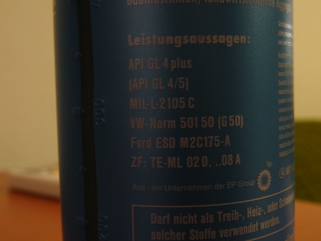

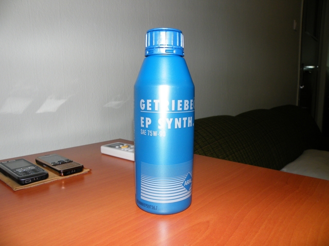

Това е моето масло Арал.Моята кутия е с код 8N /085/ петстепенна и събира към 3-3.1 литра.
