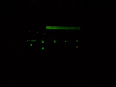

Закачи панелчето, включи осветлението и тогава премери напрежението между клемите отзад на буксата. Ако е нормално - проверяваш крушката за прекъсване. Ако е ниско - имаш проблем с кабелите, вероятно лоша маса.
Иначе ето как свети стоково панелче, без светодиоди, само с крушка - приятен зелен цвят в тон с бутоните:
