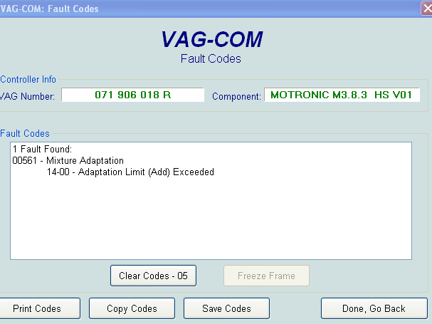

Здравейте!От скоро имам кабел и реших да тествам за грешки.Даваше ми грешка 561 която изчистих,но за съжаление се появи пак.Не съм забелязал да има проблеми с вървежа,нито с разхода,но има едно тресене на двигателя на празен ход(680 оборота),което ме дразни.Не видях от накъде да смуче въздух.Мога ли да проверя още нещо сам,преди да отида на майстор?Мотора е V5 2,3 AGZ.Карам само на бензин.

Здравей колега, аз съм с същия мотор като твоя и съм получавал тази грешка когато съм на газ само че при мене е временна.Грешката показва че компа е достигнал границата на адаптация и сместа излиза от контрол в твоя случай тя беднее.
Не съм много сигурен но при тебе май е постоянна тази грешка.Можеш да изтриеш грешката след това да откачиш акумулатора за да започне екуто на ново да се адаптира и след пробег около 100 - 150 километра пак да прочетеш за същата грешка.Ако я няма добре ако има значи проблемите може да варират.
Най вероятно е разхерметизиран колектор , слабо налягане на помпата ,намален дебит на инжекторите а може и вакумния регулатор на бензиновата рейка да е здал багажа.

Огледай пак хубаво мъркучите - най вероятния източник на тая грешка(Additiv).
Re: vag com грешка 561
Благодаря за съветите!Аз вчера смених едно от мъркучетата за което имах съмнения,но това претрисане на двигателя си остана.Утре мисля да изчистя пак грешката,да откача акумулатора и да покарам.Ще пиша после за резултата.
