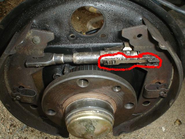

rosen79
Мнения: 3203
Регистриран на: Чет 04 сеп 2008 8:54
Re: нямам задни спирачки.
Мнениеот rosen79 » Съб 10 сеп 2011 15:35
Между двете накладки.От горната страна над оста на лагера стои перпендиколярно на накладките.На него има едно зъбно колелце с пластинка,която стои за контра да не се връща.Така при износване на накладките ако регулатора работи безпроблемно накладките се саморегулират в следствие на отварянето на този регулатор.Ако колелцето е запекло или пластината я няма при износване на накладките ефективността на задните спирачки и ръчната дръстично намалява.Ето една снимка,за да можеш по-лесно да се ориентираш.(не е от голф,но е на същото място)

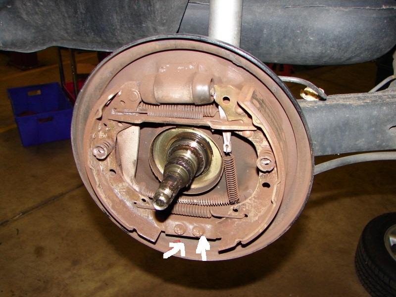

Мнениеот kraskko » Съб 10 сеп 2011 17:58
колега нямам такъв регулатор при мен са само пружинки.
обозначените с бели стрелки олтове имат гайки от зад,от там трябва ли да се бара нещо или не.
