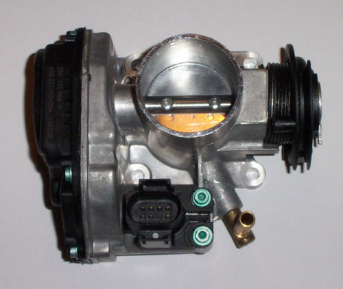

След много безпроблемни километри голфчето вчера изгасна и нема палене. Пали само с газ и не поддържа оборотите на празен ход. Закачих компютъра да видя кво става и се оказа, че дроселовата клапа не отваря. Свалих я и я разглобих. Пуснах я в тестов режим от компютъра и какво да видя мотора не може да завърти клапата дори с усилие, а като му помогна захапва малко и пак незавърта. Което според мен е прецакан мотор. Не съм 100 % сигурен защото има един режим за адаптиране, но като гледам май отивам на 500 лева дроселова клапа. Та за да не се стига до там има ли некаква възможност да се свали мотора на този модел дроселова клапа и да се смени само той? Клапата е за 1,4 16 V AHW. Мога да приложа и по-подробни снимки, но сега е тъмно в гаража

По принцип може да се разглоби, но само моторче отделно не се продава. В повечето случай се касае за износени графитни четки ма моторчето, но нови поне аз не успях да намеря.

До колкото знам (но не бих се хванал на бас) не подлежат на ремонт.
А цена от 500лв. за съжаление вече не е актуална - до преди няколко години бяха толкова, но по неясни причини цената вече е почти двойна - около 800 лв. (това би трябвало да е номерът, който ти трябва: 030 133 164 F)
Разбира се винаги има вариант за втора ръка.
