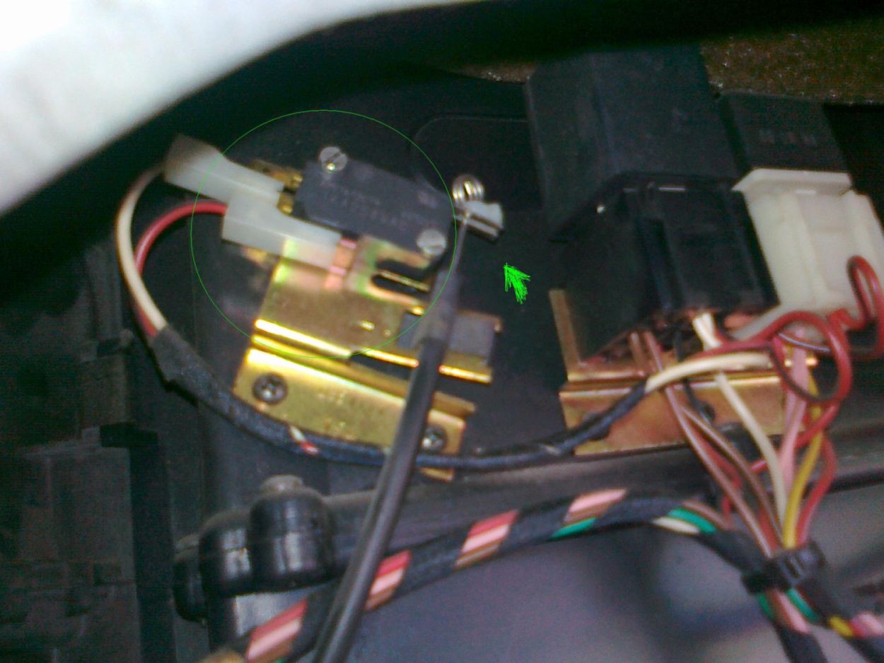

някои има ли идея за какво е този ключ? вързан е на жилото на степените на моторчето на парното.

Re: Схема на парното за голф 3
Това жило е затваряло клапата за рециркулация. Оригинално тя е била механична и е била горе-долу на същото място, на която се намира сега изпарителя на климатика. Сега е електрическа и се намира точно под филтъра на купето.
Сега жилото пак върши същата работа само, че не дърпа самата клапа, а задейства ключето, което активира едно едно моторче, което затваря клапата.
щото на изключено положение трябва да го натиска когато жилото е както на снимката,а не го натискаше и аз му сложих една свинска опашка да може да стига до него и да го натиска. а иначе като облепих клапите с едно текстилно тиксо вече имам парно и много благодаря на създателя на темата
